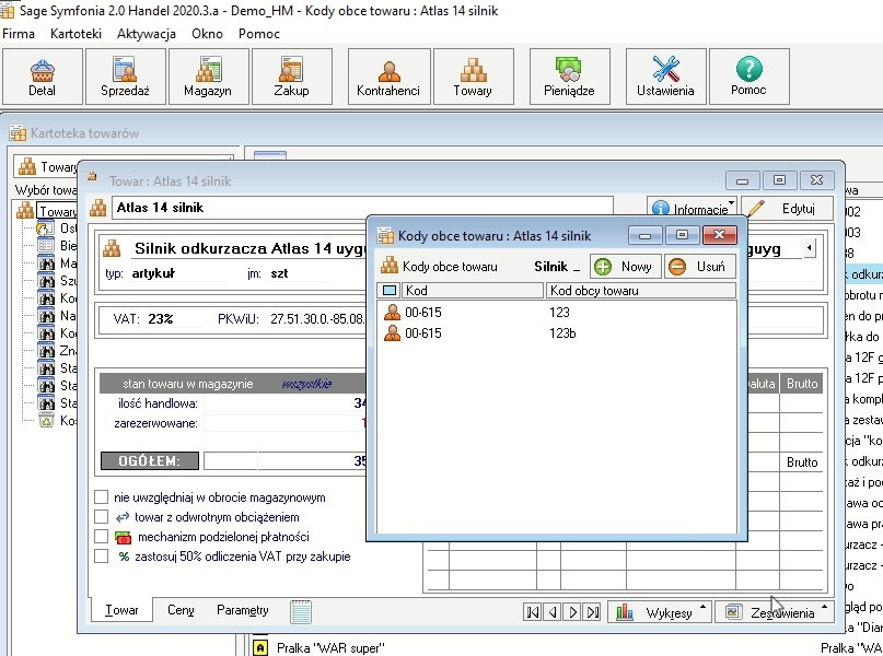

Mamy rozwiązanie do 2.0
Do ERP/50C można by dopisać
Ale
Czy ten sam produkt jest zamawiany przez Klienta w różny sposób. Klient posługuje się różnymi kodami?
Podaj przykład użycia.
Możliwe, że jest do do obsłużenia inaczej.
Jeżeli chcesz wiedzieć na jaki projekt jest zamawiany produkt można wyróżnić to na kilka innych sposobów.
Co ma się dziać dalej z tą informacją o projekcie?

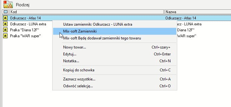

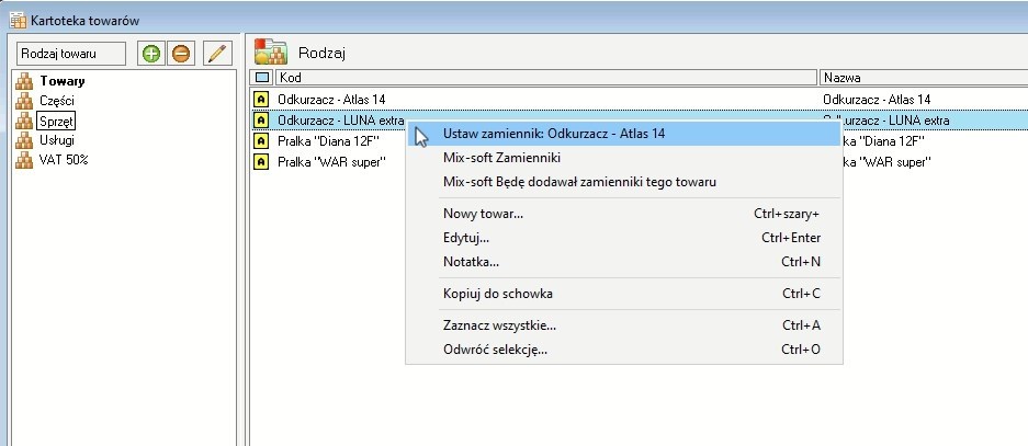

Po pierwsze można wdrożyć dodatek zamienniki.
Możesz przypisywać towary do grup zamienników.
Układać kolejność proponowania zamienników przy sprzedaży (np. w pierwszej kolejności mają schodzić te na których lepiej zarabiasz).
Przy wyborze towaru na dokumencie dodatek zaproponuje inny produkt jeżeli nie ma wybranego na stanie lub w w zamiennikach jest jakiś wyżej i jest na stanie)
