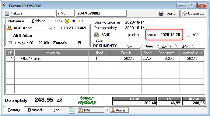

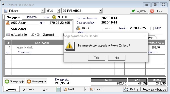

Mamy rozwiązanie, które przed wystawieniem dokumentu informuje, że termin płatności wypada na dzień wolny i czy ustawić go na najbliższy dzień roboczy.

Po wybraniu opcji Tak.
hmtermplat02.jpg [ 79.53 KiB | Przeglądany 4107 razy ]
