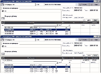

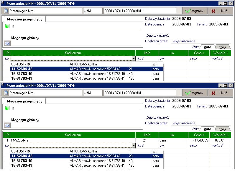

W trakcie wystawiania dokumentów rozchodowych, gdy wybieram z listy towar i w ilości wpisze całą ilość jaką posiadam, po przejściu do następnej pozycji, na liście nadal wyświetla mi ten towar w ilości pomniejszonej o 1 sztukę, a powinien z listy zniknąć. Jeżeli wpiszę tylko część to pokazuje mi prawidło różnicę. Program prawidłowo nakłada rezerwację. Przy próbie wybrania tego towaru w 2 pozycji, dostaje informację o braku w magazynie. Wygląda na to, że błąd dotyczy tylko tej rozwijanej listy.
Czy ktoś jeszcze spotkał się z takim problemem i wie jak sobie z tym poradzić? Dodam, że występuje to w dwóch firmach, obie są na tym samym serwerze.
W załączniku screen, dla lepszego zobrazowania problemu.
screen.jpg [ 155.29 KiB | Przeglądany 4336 razy ]
2009-07-03, 12:45
Faktycznie występuje taki błąd w HMF2009a, poprawka pewnie w 2010 (premiera 06.07.2009).
Na szybko analizując nie pomaga też wybranie wg dostaw, na dodatek jak wykonamy operacje ilość max, później poprawa na max/2 system przelicza i pokazuje że pozostało max/2 ale po kolejnej aktualizacji pozycji do max stan nie wraca do max-1 lecz pozostaje max/2.
Po prostu błąd w procedurze listy i chyba poza aktualizacją wersji nienaprawialny.
oczywiście jeśli w 2010 też go nie będzie ;)
2009-07-03, 13:05
Okazuje się, że nie trzeba 2010 żeby było dobrze. Sage podała linki do nowej wersji exe-ka i dll-a dla 2009c i już jest ok.
