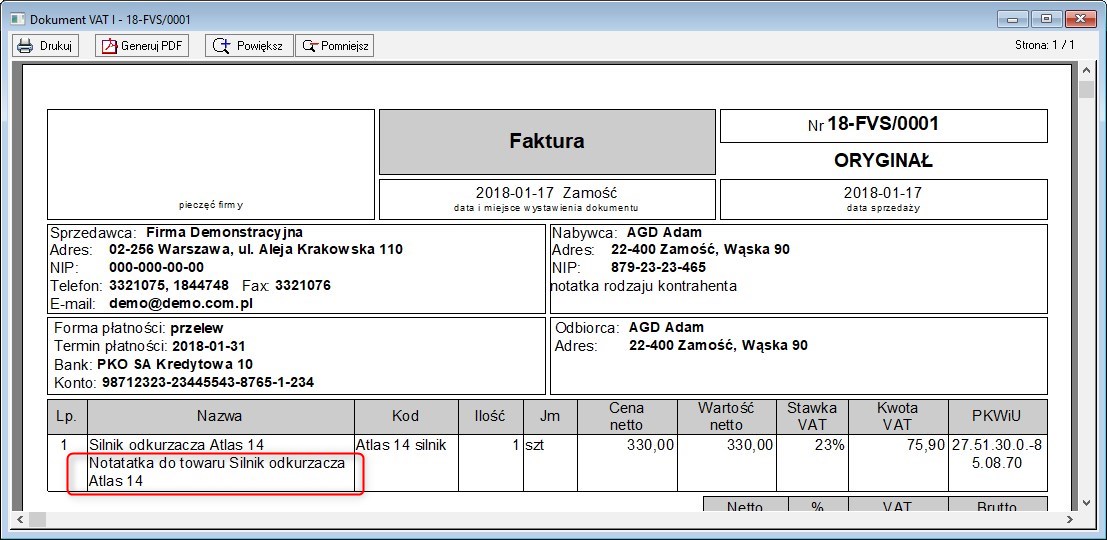

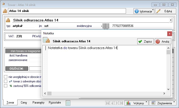

Witam, od niedawna pracuję na Symfonia Handel 2.0 2017.f
Czy jest możliwość aby na fakturze sprzedaży drukowała się notatka dla danego towaru ta którą można wpisać na karcie towaru? Znalazłem taką funkcję dla kontrahenta, ale dla towaru nigdzie nie mogę. Z góry dziękuję za pomoc.

A gdzie miałaby się pokazać ta notatka? w pozycji? gdzie? razem z nazwą?

W moim przypadku akurat to nie ma znaczenia bo towary o których myślę wystawiam zawsze tylko w jednej pozycji więc może pokazywać się gdziekolwiek na fakturze, ale gdyby było rozwiązanie umieszczające ją w pozycji pod nazwą towaru to tez nie byłoby źle a i potomni może by skorzystali :)
dodam tylko, moja notatka ma ok 250 znaków.

Należy pobrać notatkę towaru z bazy NT (przy użyciu klucza super).
W raporcie Dokument VAT I id towaru masz w Pozycje(i).idtw
Wynik tak przygotowanej funkcji dodajesz do nazwy towaru na dokumencie
      buf=Poz_opis.Get(using"%d",i) + lf + NotatkaTw(Pozycje(i).idtw)
handel_notatka_towaru_na_dokumencie_01.jpg [ 69.96 KiB | Przeglądany 5356 razy ]
handel_notatka_towaru_na_dokumencie_02.jpg [ 137.66 KiB | Przeglądany 5356 razy ]
2018-01-17, 10:13
