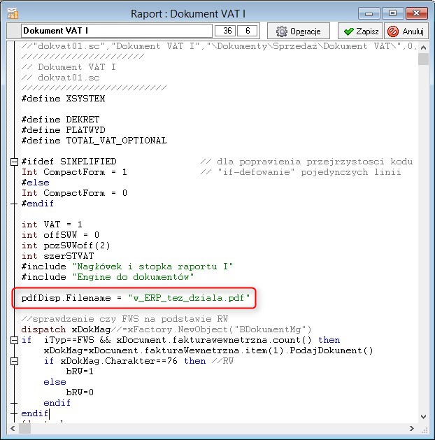

Zmodyfikuj raport Raporty -> Dokumenty -> Dokumenty sprzedaży -> Dokument VAT -> Dokument VAT I
:szukaj ZNAJDŹ
#include "Engine do dokumentów"
:wstaw_pod WSTAW POD
pdfDisp.Filename = sNabywca + ".pdf"

Dziękuję za pomoc. Ostatecznie nazwa pliku wygląda tak:
pdfDisp.Filename = sNabNIP + "_" + sNabKod + "_" + sNumerDok + ".pdf"
czyli NIP + kod kontrahenta + numer dokumentu

Dokładnie tak samo.
Dodaj taką linijkę do raportu.

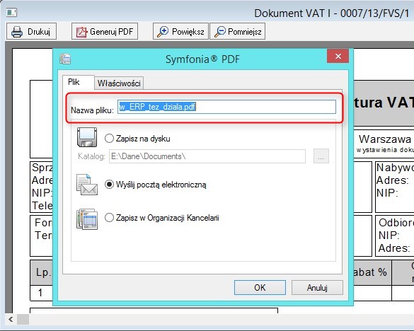

w FORTE/ERP też działa
hmfpdf01.jpg [ 100.64 KiB | Przeglądany 6687 razy ]
hmfpdf02.jpg [ 67.08 KiB | Przeglądany 6687 razy ]
