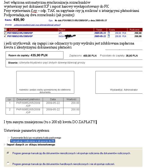

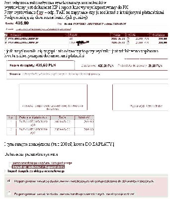

Oczywiście 'normalne i porządne' - z dokładnością do...... sytuacji jak w załączniku :-(
blad.JPG [ 53.45 KiB | Przeglądany 5275 razy ]
