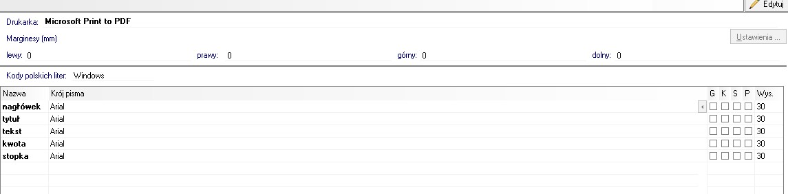

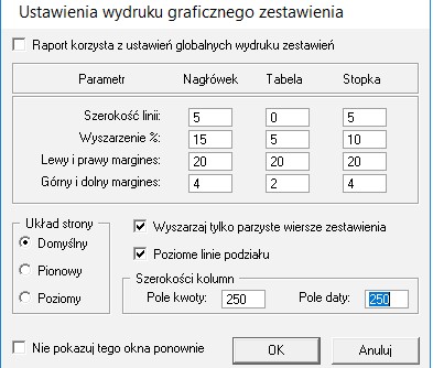

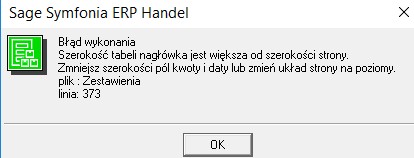

Chcę wydrukować (próbuje do PDF ale próbowałem również na zwykłej drukarce) zestawienie dokumentów zakupu i jakkolwiek bym nie ustawiał parametrów wydruku pojawia sie komunikat błędu:
Ustawienia do wydruku (screen wydruk globalny.jpg)
Ustawienia w programie (screen ustawienia wydruku symfonia.jpg)
Manewruje wartościami drukarkami, wartościami z załaczonych screenów i nic nie daje efektu. Wiadomo jak to ustawić?

blad.jpg [ 17.51 KiB | Przeglądany 2598 razy ]
ustawienia wydruku symfonia.jpg [ 45.53 KiB | Przeglądany 2598 razy ]
wydruk globalny.jpg [ 41.84 KiB | Przeglądany 2598 razy ]

Post Re: problem z wydrukiem zestawień dokumentów zakupu
Znany błąd, na centrum wiedzy sage jest poprawka do pobrania.
Dzięki bardzo. Rzeczywiście.... ale wyszukiwanie tego po screenie a nie po kluczowych słowach to porażka ...
