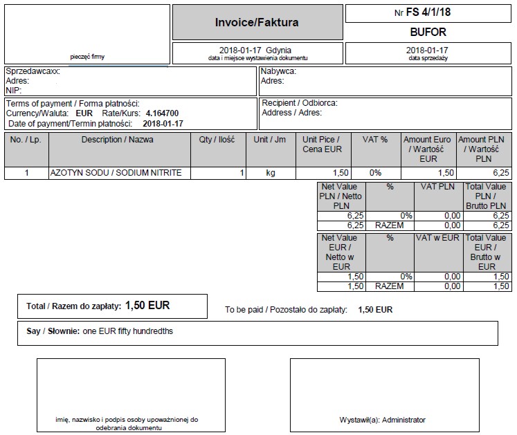

Witam wszystkich
Potrzebuję przerobić wydruk Dokument export I musi on być w dwóch językach polski i angielski może mi ktoś z kolegów napisać gdzie mogę zmienić sprzedawce nabywce i date wystawienia oraz imię i nazwisko osoby odbierającej i wystawił?. Cześciowo dodałem sprzedawcexx ale nie pamiętam w którym to było raporcie i szczerze mówią już się trochę pogubiłem. Dodałem obraz w jpg.

Posty: 4016
Post Re: HAndel 2017 - własne formatki FV
Dokument sprzedaży - ramki ang
2018-01-18, 14:07
Rejestracja: 2009-04-03, 09:25
Posty: 20
Dzięki wielkie
w moim przypadku brakuje mi tylko jeszcze data sprzedaży :-(
2018-01-18, 15:51
Posty: 20
Ok wielkie dzięki już wszystko znalazłem data sprzedaży w Formatka - dokumenty
