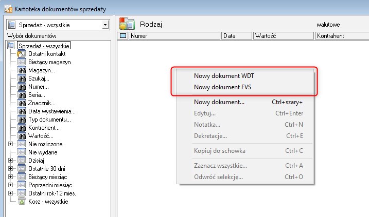

Post Re: Konto bankowe przypisane do typu dokumentu
Zablokuj typy dokumentów.
handel_blokady_dokumentow_01.jpg [ 47.11 KiB | Przeglądany 2773 razy ]
Dodaj skrypty umożliwiające utworzenie nowego dokumentu pod prawym klawiszem myszy.
handel_blokady_dokumentow_02.jpg [ 61.17 KiB | Przeglądany 2773 razy ]
Nowy dokument będzie miał już przypisany odpowiedni rachunek bankowy.
Dodatkowo skrypt blokuje możliwość zmiany rachunku.
handel_blokady_dokumentow_03.jpg [ 83.02 KiB | Przeglądany 2773 razy ]
O skrypt zapytaj Eksperta.
2018-08-22, 11:11
