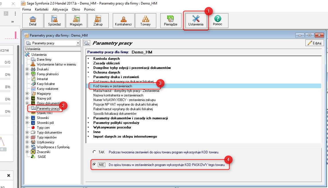

1. Co zmienić w raporcie "zestystm.sc" bo prawdopodobnie on jest odpowiedzialny za generowanie zestawienia aby zamiast kodu kreskowego pojawił się kod produktu
handel_kod_paskowy_na_zestawieniach_01.jpg [ 166.82 KiB | Przeglądany 18205 razy ]

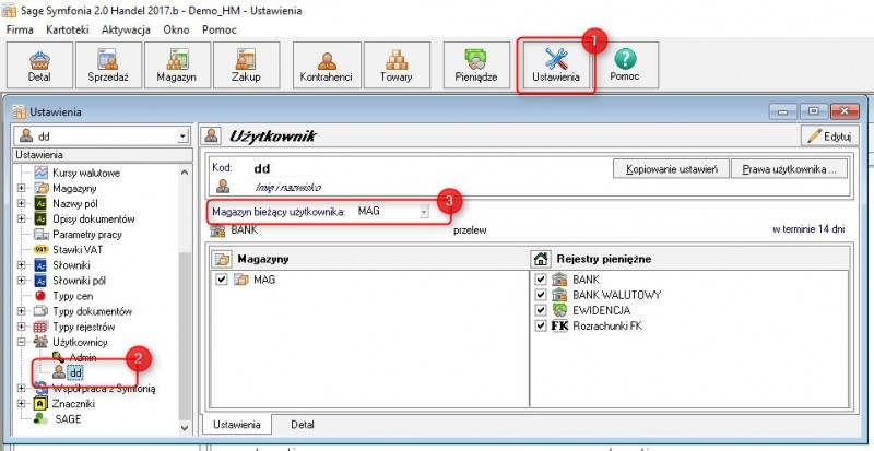

2. Jak ustawić nowy magazyn aby był domyślnym dla wszystkich użytkowników programu
handel_domyślny_magazyn_użytkownika_01.jpg [ 107.96 KiB | Przeglądany 18205 razy ]

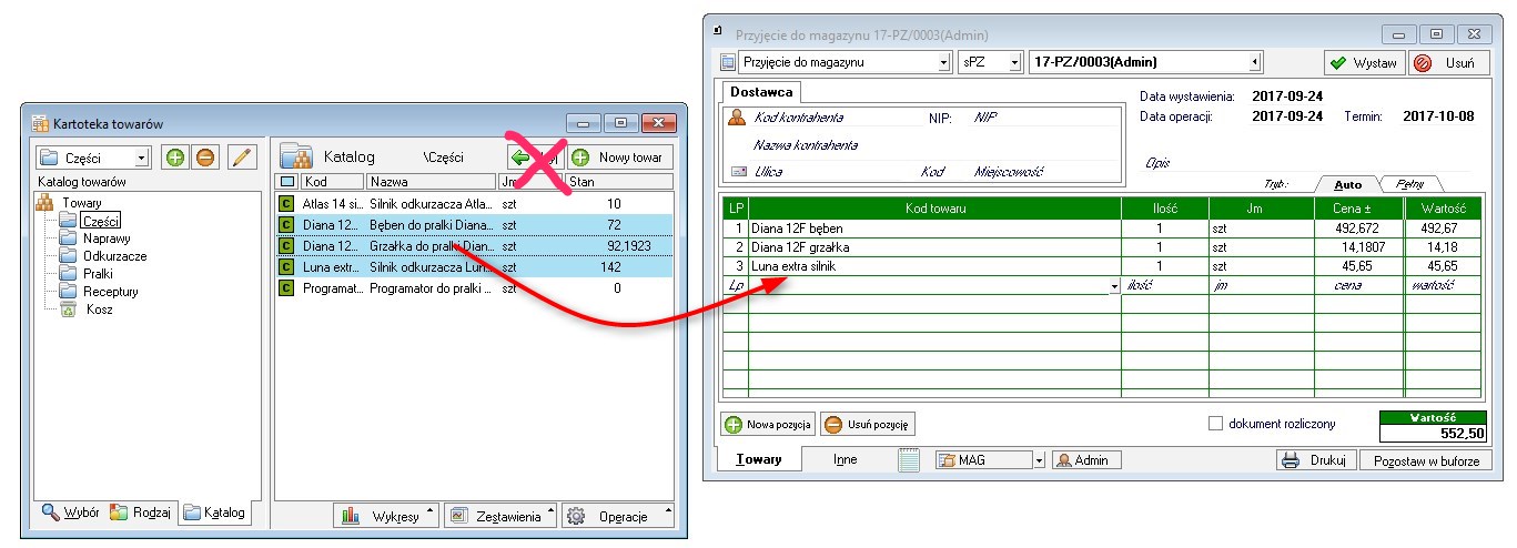

Nie pytam się po co Ci to.
Wystaw dokument PZ z wszystkimi towarami z kartoteki (przez przeciągnięcie) w magazynie w którym chcesz widzieć kartotekę.
hmprzeciagnijtowary.jpg [ 154.37 KiB | Przeglądany 18196 razy ]
potem usuń ten dokument.

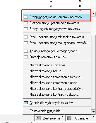

Zestawienie stanu magazynu na dzień :)
syf.jpg [ 56.55 KiB | Przeglądany 16387 razy ]

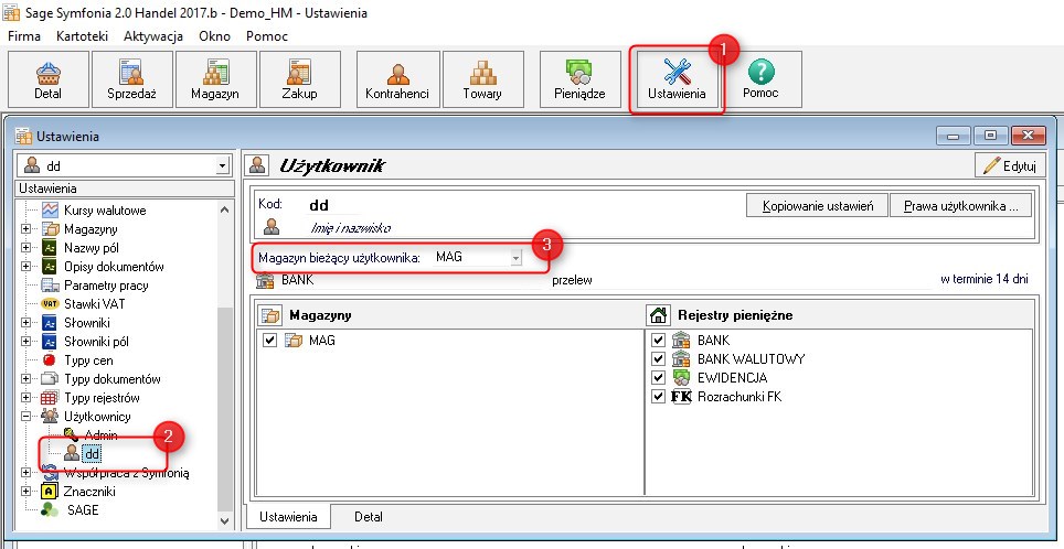

Domyślne kolumny w zestawieniu to: kod towaru / nazwa / jm / stan / cena / wartość.
I chodziło mi o to, aby dodać do zestawienia jeszcze kolumnę z kodem paskowym ;)
Jest w ogóle możliwość modyfikowania zestawień - kolumn ?
syf2.jpg [ 14.56 KiB | Przeglądany 16347 razy ]
