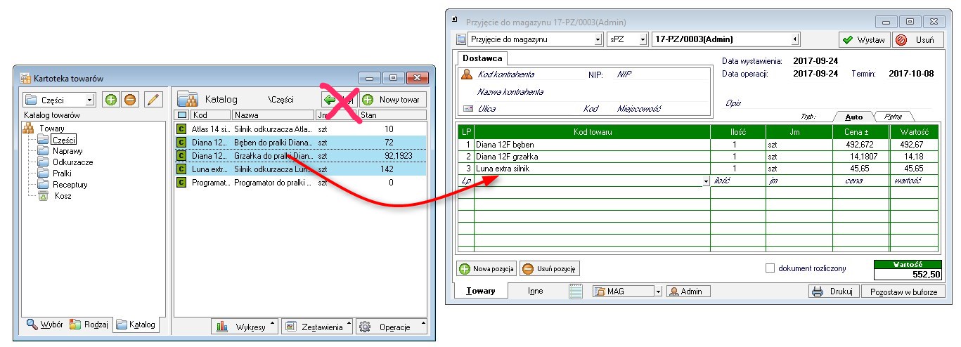

witam,
wystawiając dokument (w handlu 2011.1a z perv, bez znaczenia czy wz czy faktura) na dole okna z towarami klikam kartoteke.
przechodze do kartoteki towarow i zaznaczam pozycje, ktorych chce uzyc na dokumencie.
klikam przycisk UŻYJ... niestety jak program wroci do dokumentu to wybrana jest tylko jedna pozycja towarowa.
ta, ktora byla zaznaczona jako ostatnia. cos robie zle ??
symfonia 2.0 po tuningu :)
2017-09-23, 13:31
Post Re: źle działa przycisk "UŻYJ" w kartotece towarów
Przycisk tak właśnie działa. Używa jednego wybranego (aktywnego z wybranych) towaru.
Jeżeli na dokumencie chcesz umieścić kilka pozycji z kartoteki złap zaznaczone pozycje i przeciągnij na edytowany dokument.
hmprzeciagnijtowary.jpg [ 154.37 KiB | Przeglądany 2919 razy ]
2017-09-24, 21:06
Posty: 252
piekne dzieki. to tak proste... ze az na to nie wpadlem :P

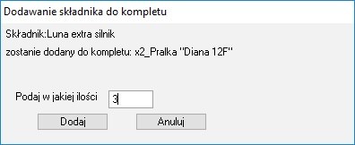

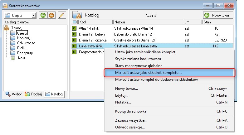

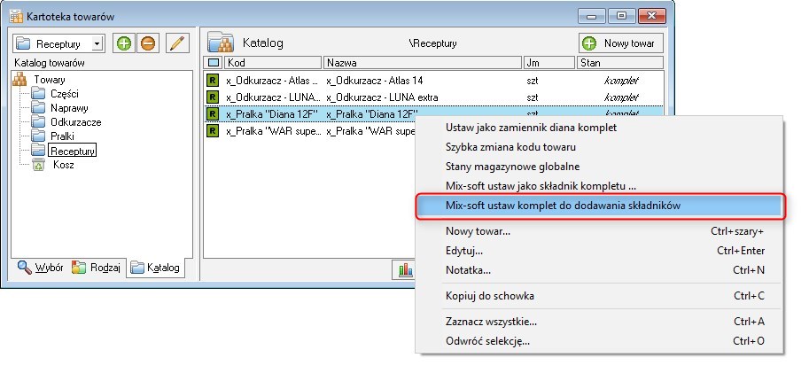

wracam do tematu :-P
dodaje do kartoteki towarow nowe receptury (jako komplety).
po kliknieciu dodaj i rozwinieciu listy towarow mamy sytuacje jak na powyzszych screenach.
uzyj dziala tak jak pisalem i niestety nie dziala przeciagniecie z okna obok.
jak moge sobie inaczej ulatwic "wklepanie" wielu receptur, ktore maja i po 30 skladnikow ?
2017-09-27, 13:15
Jeżeli masz te receptury np:. w Excel możemy zastanowić się na ich importem. Masz?
Jest też zestaw raportów ułatwiających dodawanie składników do kompletu.
W pierwszej kolejności wskazujesz komplet do którego chcesz dodawać składniki.
hm_dodawanie_skladnikow_01.jpg [ 78.79 KiB | Przeglądany 2893 razy ]
Następnie wskazujesz towary, które mają być dodane
hm_dodawanie_skladnikow_02.jpg [ 78.26 KiB | Przeglądany 2893 razy ]
podając ilość
hm_dodawanie_skladnikow_03.jpg [ 13.94 KiB | Przeglądany 2893 razy ]
Fajnie to działa. Jeżeli masz otwarty ten komplet to widzisz jak pojawiają się dodawane składniki.
