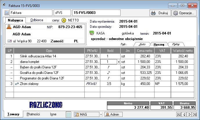

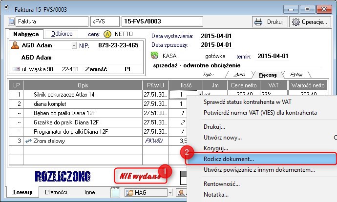

A czy nie lepiej te zaszłości zaznaczyć jako rozliczone magazynowo? Po co teraz generować WZtki?
handel_rozliczenie_magazynowe_faktuy_01.jpg [ 94.41 KiB | Przeglądany 6849 razy ]
handel_rozliczenie_magazynowe_faktuy_02.jpg [ 96.74 KiB | Przeglądany 6849 razy ]

wyglupilem sie :oops:
klikalem "nie wydano" i program chcial wystawiac WZ...
to "troche" mniej klikania i nie trzeba stanow.
