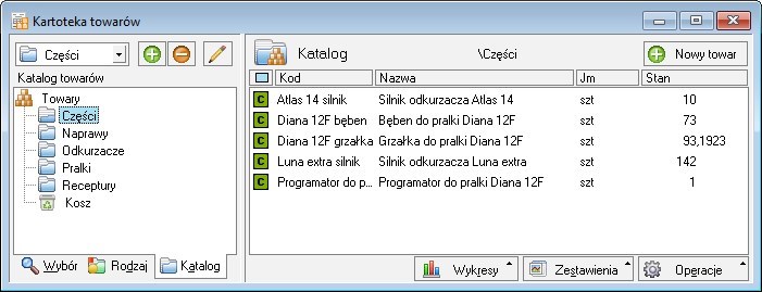

Bardzo popularny jest dodatek wspomagający proste czynności produkcyjne.
Surowce

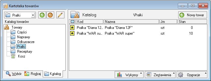

Wyroby gotowe
hmprodukcjagotowe.jpg [ 43.59 KiB | Przeglądany 3862 razy ]

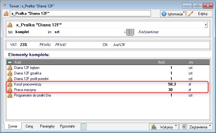

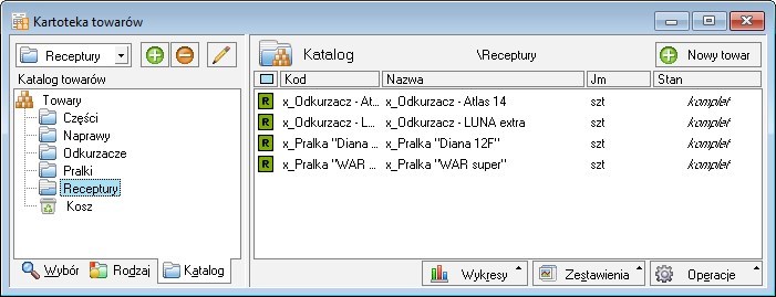

Komplety jako receptury. x_nazwa_wyrobu gotowego.
hmprodukcjareceptury.jpg [ 51.15 KiB | Przeglądany 3862 razy ]
Przykład receptury z dodatkowymi kosztami, które będą doliczone do wartości wyrobu gotowego
hmprodukcjareceptura.jpg [ 72.51 KiB | Przeglądany 3862 razy ]

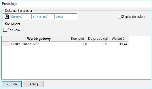

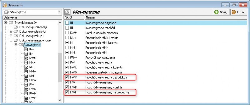

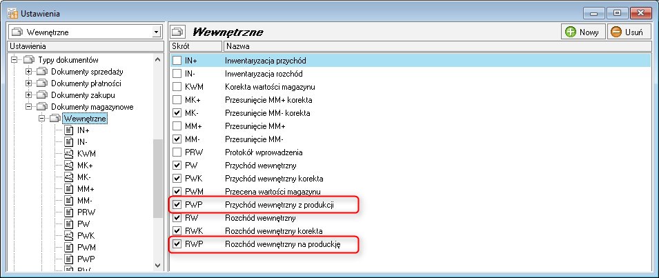

Nowe dokumenty do wydawania do produkcji i przyjmowania wyrobów gotowych
hmprodukcjadefinicjedokumentow.jpg [ 87.53 KiB | Przeglądany 3862 razy ]

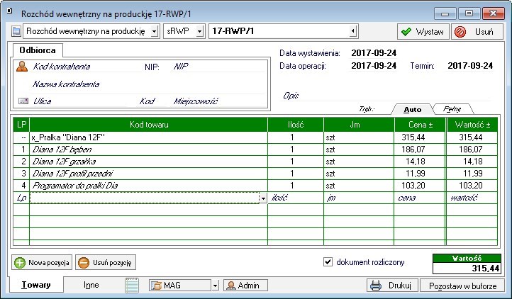

Na dokumencie wydania na produkcję wybierz recepturę.
Jeżeli nie ma wystarczającej ilości składników zmodyfikuj recepturę na dokumencie (użyj zamienników).
hmprodukcjawyborreceptury.jpg [ 96.36 KiB | Przeglądany 3862 razy ]

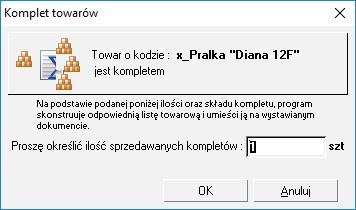

Podaj ilość do wyprodukowania
hmprodukcjailosc.jpg [ 22.58 KiB | Przeglądany 3862 razy ]

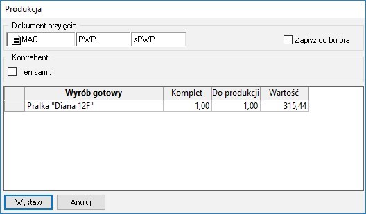

Podaj magazyn i dokument, którym nastąpi przyjęcie. Wybór zostanie zapamiętany.
Wybierz wystaw.
hmprodukcjaokno2.jpg [ 27.3 KiB | Przeglądany 3862 razy ]

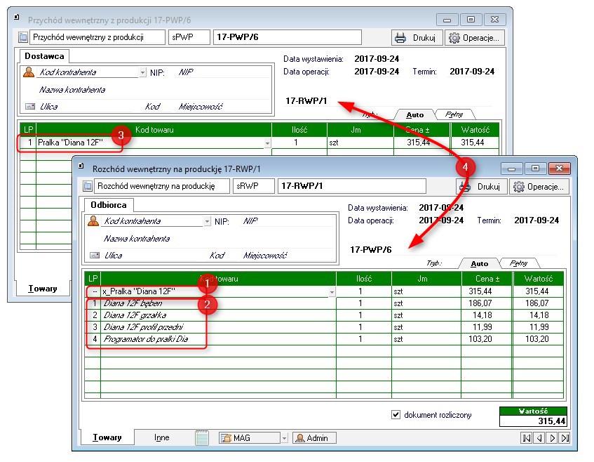

Komplet dokumentów na zakończenie całego procesu.
Receptura(1) Surowce (2) Wyrób gotowy (3). W opisie numery powiązanych dokumentów wydania i przyjęcia (4).
hmprodukcjapowszystkim.jpg [ 148.64 KiB | Przeglądany 3862 razy ]

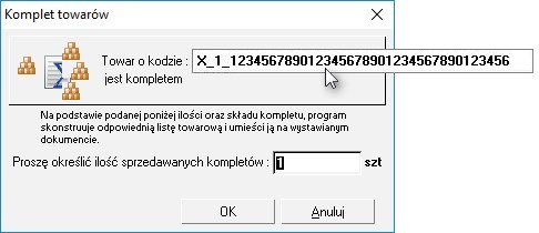

mam pytanie o moment podawania ilosci kompletow do wyprodukowania.
W tym miejscu przewidziano mniejsza ilosc znakow niz dopuszczalna w kodzie towaru (przynajmniej w 2011.1a).
czy istnieje mozliwosc zwiekszenia ilosci wyswietlanych znakow ???
symfonia 2.0 po tuningu :)
2017-10-21, 19:54
Posty: 4015
Post Re: Produkcja / kompletacja - modernizacja dzialania MM- i R
Po najechaniu na kod całość prezentowana jest w "chmurce"
handel_nazwa_kompletu_01.jpg [ 26.76 KiB | Przeglądany 3771 razy ]
2017-10-22, 14:51
Posty: 252
O tym wiem.
Ilosci wyswietlanych znakow rozumiem, ze nie da sie zwiekszyc.
Tak ?
