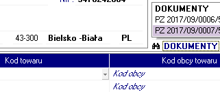

A kojarzysz może, gdzie jest zapisane powiązanie zamówienia z pz-tką/dostawą?
1.png [ 3.18 KiB | Przeglądany 2688 razy ]

Post Re: Powiązanie stanów z PZ-tką, PZ-tki z zamówieniem
Zamówienia tworzą transakcje w tabeli TR. Powiązania tych transakcji znajdziesz w tabeli PO.
Wszystko jak piszesz Rafał. Wielkie dzięki!!
