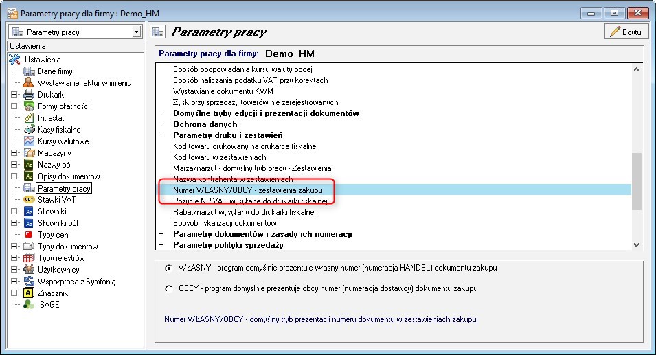

Post Re: Wprowadzanie dokumentów zakupu do SH - chcę tylko numer
Na zestawieniach możesz prezentować numer obcy zamiast własnego.
Ustawienia -> Parametry pracy -> Parametry druku i zestawień -> Numer WŁASNY/OBCY - zestawienia zakupu ustaw na OBCY
