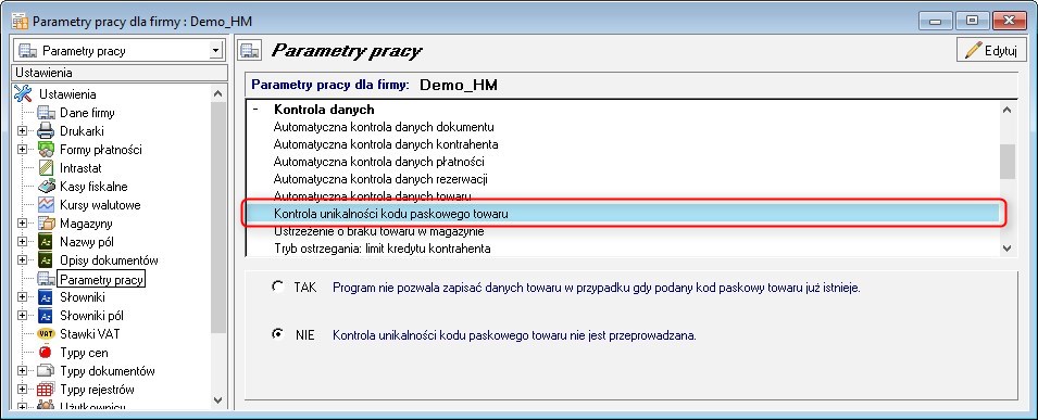

Do każdego towaru mogę przypisać ten sam kod ean,czy da się to zablokować lub info,taki kod już istnieje.
2017-03-06, 20:03
Post Re: Kod ean
Ustawienia -> Parametry pracy -> Kontrola danych -> Kontrola unikalności kodu paskowego towaru
hmkodpaskowy01.jpg [ 96.48 KiB | Przeglądany 2641 razy ]

Post Re: Kod ean
Działa.
Dziękuje.;)
