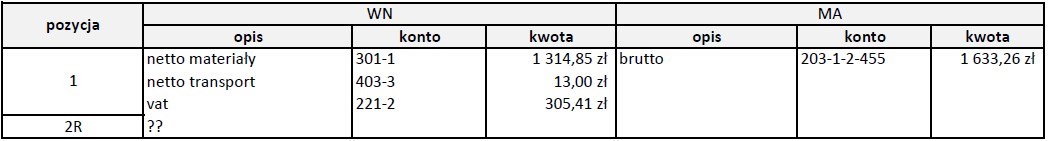

2R: netto transport 501-1| 13,00 | 490 | 13,00
2017-01-24, 19:26
Posty: 4038
Post Re: Handel ERP schemat księgowań - materiał+usługa transport
napisz pełne księgowanie dokumentu
2017-01-24, 20:30
Rejestracja: 2012-08-22, 15:52
Posty: 23

Obrazek

Posty: 4038
Schemat powinien wyglądać tak
hmkspozycja05.jpg [ 122.03 KiB | Przeglądany 8437 razy ]
hmkspozycja04.jpg [ 51.5 KiB | Przeglądany 8437 razy ]
Musisz zmodyfikować eksport tak, żeby pomijał w eksporcie lub integracji pozycje z opisem $Usuń.
Albo niech się przenosi i ręcznie usuniesz nadmiarową pozycję w FK.
