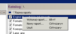

2009-04-14, 12:33
Rejestracja: 2009-04-06, 10:20
Posty: 8
Numer dwa. Mam dostęp ale nie mam pod prawoklikiem pozycji edytuj raport:
rap.gif [ 4.66 KiB | Przeglądany 8271 razy ]
2009-04-15, 10:51
Posty: 148
Najpierw dwuklikiem wyświetl treść raportu, który chcesz edytować. W prawym górnym rogu powinien być dostępny przycisk "Edytuj".
Pozdrawiam,
2009-04-15, 12:28
Posty: 8
No tak :) o tym nie pomyślałem, dzięki. W wersji premium pod prawoklikiem była opcja edytuj.
To teraz pytanie który z raportów (w którym) znajdę dane sprzedawcy i (lub) dane związane z formą płatności? (mam na myśli pola które sie drukują)
