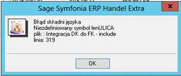

HMF 2016.1. Użytkownik na fakturze sprzedażowej wykonuje Operacje -> Zapisz dekret w Repozytorium.
W tym momencie dostaje komunikat:
Cytuj:
Błąd składni języka. Niezdefiniowany symbol lenULICA. Plik: Integracja DK do FK - include. Linia: 319
Spojrzałem na ten raport (Raporty -> Integracja z FK a -> Integracja DK do FK - include), czyli intedkfk.sci, i faktycznie w linii 319 jest odniesienie do zmiennej lenULICA, dalej też jest lenMIASTO itd.:
kontrah.Value("ulica") = IIF(Len(xDokumentSp.danekh.KhUlica) > lenULICA, Mid(xDokumentSp.danekh.KhUlica,0,lenULICA), xDokumentSp.danekh.KhUlica)
Załączam plik z raportem. Czy u was wygląda tak samo? Gdzie powinny być zdefiniowane zmienne lenULICA i lenMIASTO i dlaczego u mnie się rozjechało? :)

Integracja z programem FK-a (integra.sc):
#define lenULICA 35 //ograniczenie długosci ulicy kh incydentalnego
#define lenMIASTO 40 //ograniczenie długosci miasta kh incydentalnego
Prawdopodobnie Twoje raporty różnią się od oryginalnych. Najczęściej tak się dzieje, jak podgrywa się raporty przeznaczone do innej wersji programu.
Załóż sobie nową firmę i porównaj raporty nowej firmy z Twoimi.
Tak, było, to była wina wgranych raportów przez firmę trzecią. Dzięki za pomoc.
