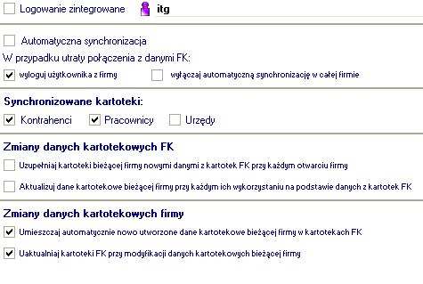

Posty: 596
Post ITG cd.
FKF2008, HMF2008
Co jakiś czas psuje mi się automatyczna synchronizacja danych KH (i muszę dopisywać ręcznie lub robić ręczną synchr.).
Ustawienia mam takie jak w załączniku.
Czy ktoś coś podobnego doświadczył i ma receptę?
itg.JPG [ 30.75 KiB | Przeglądany 3492 razy ]
2009-04-27, 09:20
Co znaczy psuje sie? Przecież masz ją wylączona na tym obrazku.....
