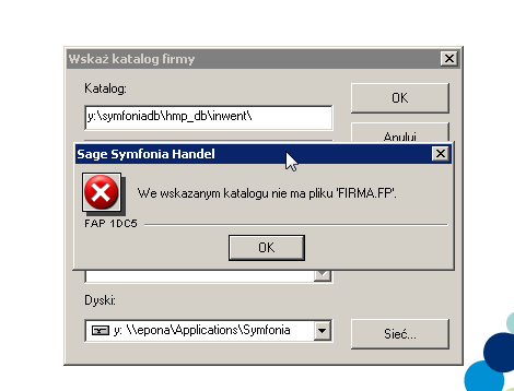

po instalacji stacji roboczej Symfoni Handel 2016 i próbie dołączenia bazy pojawia się komunikat:
We wskazanym katalogu nie ma pliku 'FIRMA.FP'
Na innych komputerach tą bazę mogę dołączyć bez żadnych problemów.
Gdzie może leżeć problem? Gdzie szukać rozwiązania?

Powiedziałbym, że jeden katalog za głęboko - inwent to już chyba wewnątrz katalogu z bazą.
Druga możliwość to ciut za długa nazwa katalogu symfoniadb - gwarancja na działanie jest do 8 znaków.

Zauważyłem że dołączając w Handlu lub FK firmę, program z automatu dopisuje dodatkowy poziom katalogu. Zobacz przed naciśnięciem przycisku dołącz jaki jest katalog.

Problem rozwiązany.
Kłopoty z podłączeniem bazy powodował skrót do programu. Aplikacja uruchamiała się ze skrótu, który wskazywał na "amfp.exe" - a powinien być "amhm.exe".
Dlatego Handel wołał o plik FIRMA.FP a nie FIRMA.HM
Wygląda na to, że AMFP – to handel (sprzedaż), a AMHM to sprzedaż i magazyn.
