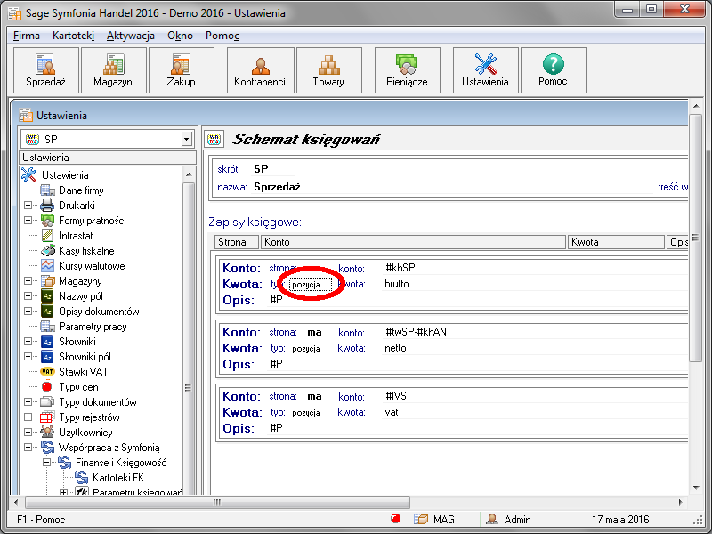

Witam wszystkich,
problem banalny... jak zmusić Symfonię Handel (2015) do zrealizowania prostej operacji poprzez integracje.
1) w handlu jest dokument z kilkoma pozycjami (np. faktura sprzed.)
2) w FK chcę aby pojawiły się dekrety do każdej pozycji a nie jeden zbiorczy dla dokumentu.

Jak będzie to samo konto, to i tak chyba zsumuje. A schemat może być typu "pozycja" lub "dokument". Masz typ "pozycja"?
schema.png [ 48.02 KiB | Przeglądany 3419 razy ]

Post Re: integracja - dekrety
tak, oczywiście w schemacie jest pozycja.
pewnie masz rację - robi sumę dla tego samego konta.
czyli bez przerabiania raportu integracji się nie obędzie, trudno trzeba zakasać rękawy i zmieniać raport.

Nie za bardzo umiem znaleźć uzasadnienie dla takiej metody księgowania. To samo konto rozbijać na kilka zapisów. To chyba widzimisię księgowego.

W FK wchodząc na zapisy na koncie widzi jakie towary były o jakiej wartości.
Wiem że to samo może uzyskać z Handlu ale po jeżeli może to mieć w FK.
