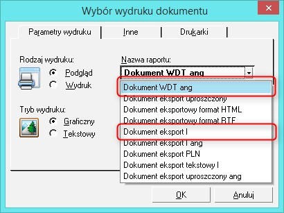

użytkuję Sage Symfonia Handel 2012.a
jak wystawić fakturę WDT w EUR? wybieram walutę EUR, używam kursu, wszystko jest przeliczine i pokazane w EUR , ale wydruk jest juz w PLN? dlaczego to przelicza na PLN? klient chce mieć fakturę w EUR ( klient z terenu Unii)

Wybierz odpowiedni szablon wydruku.
W walucie jest to szablon Dokument eksport I (po polsku) oraz Dokument WDT ang (po angielsku)
hmwdtwydruk01.jpg [ 45.56 KiB | Przeglądany 3431 razy ]
