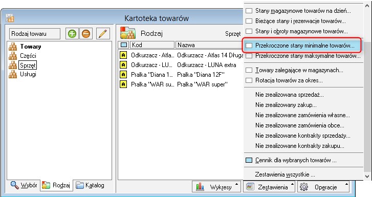

Mając wprowadzone stany min maks możesz wykonywać zestawienia pokazujące ich przekroczenia
hmstanyminimalnemaksymalne01.jpg [ 76.25 KiB | Przeglądany 6407 razy ]

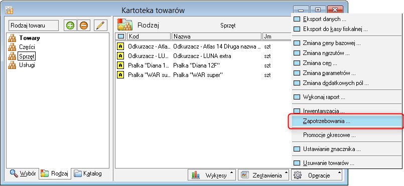

Możesz także generować zapotrzebowania
hmstanyminimalnemaksymalne02.jpg [ 69.37 KiB | Przeglądany 6407 razy ]

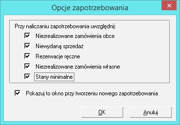

określając na podstawie jakich parametrów mają być liczone
hmstanyminimalnemaksymalne03.jpg [ 26.34 KiB | Przeglądany 6407 razy ]
