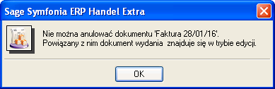

Po aktualizacji Symfonii Handel do 2016 na jednym ze stanowisk - tym który głównie wystawia faktury - zaczęły się problemy.
W trakcie zapisu faktury nie można zapisać dokumentu bo wyświetla się komunikat jak w załączniku, czyli, że "nie można anulować dokumentu, bo powiązany dokument wydania jest w trybie edycji".
Żaden dokument wydania nie jest w trybie edycji, z każdego innego stanowiska mogę go normalnie otworzyć i zapisać.
Jak nacisnę "Anuluj" to też jest ten sam komunikat.
Zauważyłem prawidłowość, że dzieje się tak wtedy, gdy dokument nie trafi do repozytorium, czyli nie ma tej ikonki z lewej strony numeru dokumentu.
Być może to przypadek, ale tak się właśnie dzieje. Za nic nie można nic zrobić na stacji roboczej, trzeba wyłączać proces Symfonii z menadżera zadań.
Najchętniej pozbyłbym się tego repozytorium, bo mi nie jest na razie potrzebne. Po drugie, dlaczego tak się dzieje, że nie można nic zrobić, czy "Zapisz" czy "Anuluj" to i tak komunikat jak powyżej, czyli ten z załącznika - nie można anulować dokumentu, bo powiązany dokument wydania jest w trybie edycji".
Oczywiście nie dzieje się to zawsze, tylko czasami, ale nieco wkurza i daje świadectwo o tym, że coś nie jest tak.
Dodam, że przed aktualizacją do wersji Handlu 2016 tak się nie działo. Dzieje się to na stacji roboczej, która wystawia faktury VAT.

repoz01.png [ 7.34 KiB | Przeglądany 3707 razy ]
