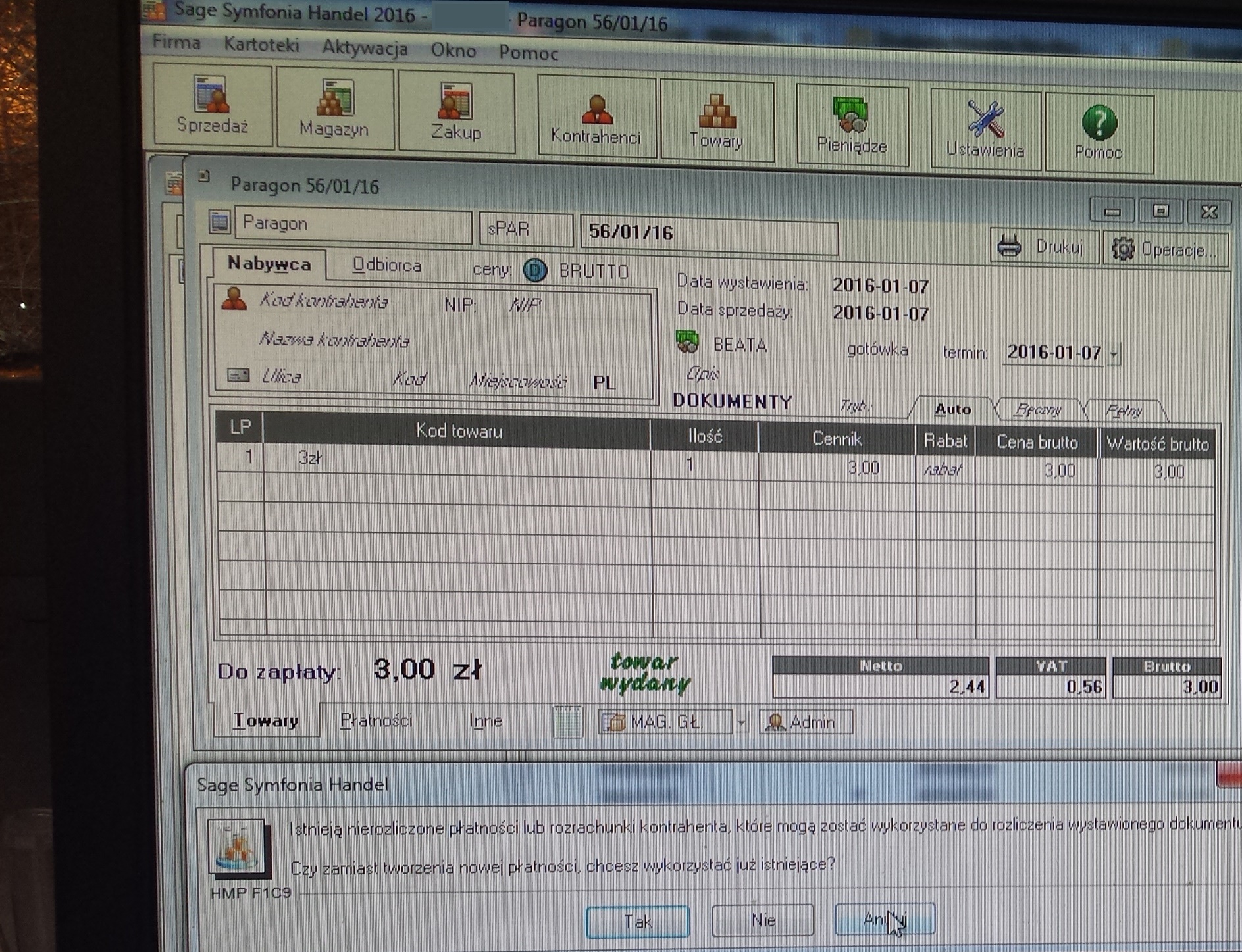

Mam program Symfonia Handel 2016, komputer główny jako serwer plus dwie końcówki jako klienci.
Na każdym z tych komputerów przy wystawianiu paragonu pojawia się komunikat: istnieją nierozliczone płatności lub rozrachunki kontrachenta, które mogą być wykorzystane do rozliczenia wystawionego dokumentu, czy zamiast tworzenia nowej płatności, chcesz wykonać już istniejące? Czy może ktoś pomóc jak zlikwidować aby ten komunikat się nie pojawiał, lub co trzeba zmienić w ustawieniach ewentualnie??
Dziękuje bardzo za wskazówki,
Pozdrawiam,
symfonia.jpg [ 1.12 MiB | Przeglądany 2915 razy ]

Post Re: Komunikat przy wystawianiu paragonu - Sage Symfonia Hand
Ja widzę tylko jeden sposób: wyłączyć użytkownikowi uprawnienie o nazwie Edycja rozrachunku do dokumentu (Prawa do dokumentów płatności).
Generalnie mówi się ludziom, że mają naciskać Nie, ale zgoda - wyłączenie komunikatu to lepsze wyjście :)
