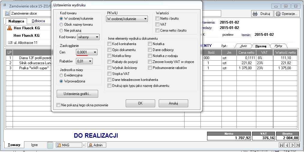

Program Symfonia Handel 15 – proszę o informacje gdzie można zmienić / ustawić aby cena jednostkowa walutowa była cztery miejsca po przecinku przy wydruku zamówienia.
hmzamoo01.JPG [ 41.06 KiB | Przeglądany 5196 razy ]
hmzamoo02.JPG [ 45.86 KiB | Przeglądany 5196 razy ]
Gdzie zmienić w raportach - dokumentach zakupowych na zaokrąglenie po 4 miejscach po przecinku, może ktoś się spotkał z takim tematem.

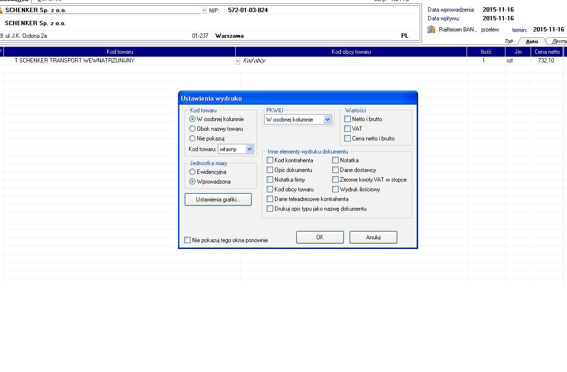

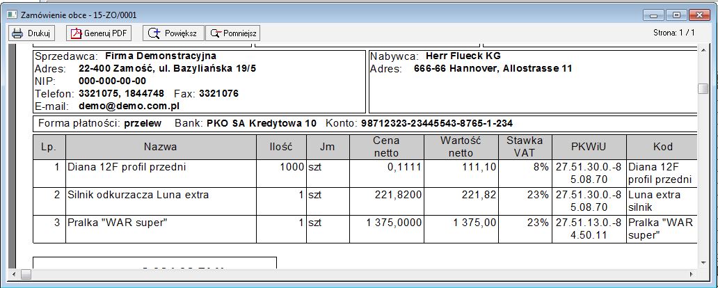

Pytam się o zamówienia zakupowe.
Na zdjęciu widać brak możliwości zaokrąglania cen (w opcji rtf to samo).

Post Re: Wydruk zamówienia zakupu w walucie – bez zaokrąglania je
Faktycznie po stronie ZW nie ma tej opcji.
Wprowadź zmiany do Raporty -> Dokumenty -> Dokumenty zakupu -> Zamówienie własne w walucie -> Zamówienie własne w walucie
:szukaj ZNAJDŹ
   case WCENA
                  buf = kwota( iif(nJednMiary,Pozycje(i).CenaNettoWP/fkurs,Pozycje(i).CenaNetto/fkurs) )
:zamien ZAMIEŃ NA
   case WCENA
                  buf = using "%.4f",iif(nJednMiary,Pozycje(i).CenaNettoWP/fkurs,Pozycje(i).CenaNetto/fkurs)
Jeszcze gdzie można to zmienić aby przy wydruku z dokumentu rtf @WalCena była cztery miejsca po przecinku.
Dziękuję...
Analogicznie w raportach generujących wydruk RTF
Poradziłem sobie - podziękowania dla "rafal"
