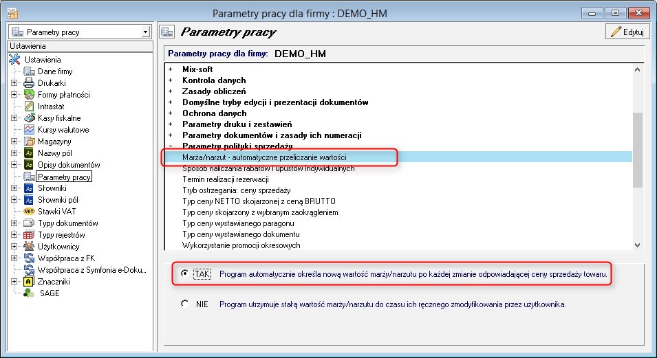

Panowie i Panie , mam następujący problem:
Przykładowo wybieram obojętnie jaki towar, narzucam marżę 40 procent -> automatycznie zmienia mi się jego cena. (powiedzmy na 5 zł)
Dalej--> zmieniam jego cenę na 9 zł --> marża się nie zmienia (zostaje 40 procent).
Co mam zrobić ,żeby wszystko się analogicznie zmieniało zmieniam cenę, zmienia się marża i na odwrót. ?

Wejdź w Ustawienia -> Parametry pracy -> Parametry polityki sprzedaży -> Marża/Narzut - automatyczne przeliczanie wartości ustaw na TAK

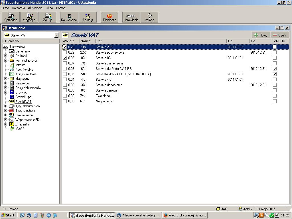

Moja symfonia jednak nie ma takiej opcji, przedstawiam na zdjęciu jak wygląda panel ustawienia z poziomu administratora:
Nie mam opcji parametrów pracy Panie Rafale. Jakieś inne pomysły ?
Pozdrawiam,
Michał

W starych wersjach było to w 'Dane firmy' i po prawej na górze okna masz przycisk z parametrami.
2015-05-11, 12:12
Post Re: Symfonia Handel 2011.1.a ceny towarów a marża
Temat Gdzie podziały się parametry pracy w Handlu 2013? viewtopic.php?f=2&t=4199
2015-05-11, 12:58
Rejestracja: 2010-03-16, 12:15
Posty: 17
Dziękuję Panowie,
Działa!
