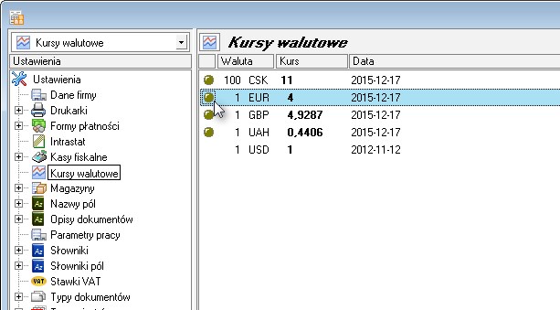

W handlu w ustawieniach kursow walutowych wlaczylam po lewej stronie przy kursie znacznik, taką szarą kropkę. Niestety nie moge tego wyłączyć a od tego czasu podczas wprowadzania dokumentow nie pojawia mi sie okno wyboru kursu. Jakby kurs się zablokowal. Ma ktos moze pomysl jak to odkręcić?

Po wciśnięciu kropki następuje dodanie takiego kursu jaki był ostatni do dnia dzisiejszego.
Program mając już kurs dzisiejszy nie pyta się o niego.
Jutro znowu zacznie się pytać (aż nie wpiszesz mu nowego lub nie wciśniesz kropki)
hmkurspotwierdzenie01.jpg [ 46.5 KiB | Przeglądany 3963 razy ]
