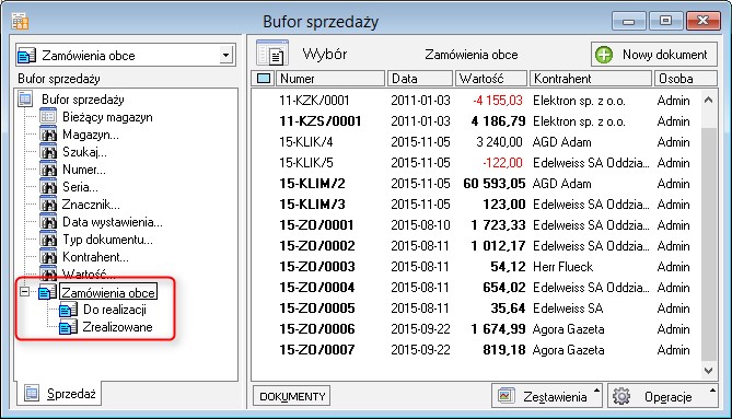

Podczas realizacji zamówień a jednocześnie przy ich usuwaniu z bufora istnieje możliwość, by były gdzieś zestawione w programie tak jak faktury, by móc później do nich zajrzeć? Symfonia Handel 2014a.

Ustaw w parametrach, żeby nie kasować zrealizowanych zamówień. Wtedy masz podgląd na zrealizowane.

a można byłoby dokładniej określić krok po kroku jak zrobić;>
(jestem początkującą:))

Kliknij Ustawienia -> Parametry Pracy -> rozwiń "Ochrona danych" -> Usuwanie zrealizowanych zamówień -> zmień na "Ręcznie"

no tak tak. Tak też mam ustawione. Z tym, że one są nadal w buforze wraz z tymi, które czekają na realizację. A mi chodziło o to, żeby te zrealizowane widniały w osobnej zakładce. Nie wiem czy istnieje w ogóle taka możliwość...

Jak najbardziej są widoczne razem i osobno
hmzamreal01.jpg [ 99.73 KiB | Przeglądany 6211 razy ]

ooo:) dziękuję bardzo :)
