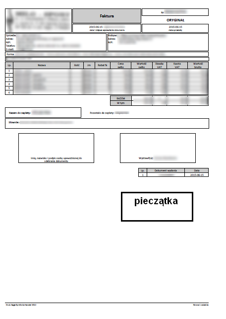

Witam, chciałbym umieścić na dokumentach sprzedaży pieczątkę pod ramką Wystawił.
Natomiast mam jeszcze na wydrukach zaznaczone opcję dokumenty wydań i notatka, więc bardziej pod wydrukiem notatki na FV.
Nie znalazłem odpowiedniego tematu. Jedyne co to znalazłem wstawianie grafiki jako podpis w ramce Wystawił.
Nie wiem czy ten sam kod co w temacie: Podpis osoby sprzedającej
print lf
         bmp = Bitmap 200,150, KatalogFirmy()+CurrentUser()+"_podpis.bmp"
         Bitmap #bmp
wystarczy wstawić w odpowiednie miejsce w tym samym raporcie i zamiast "_podpis.bmp" nazwę swojego pliku
Raport -> Dokumenty -> Dokumenty sprzedaży ->Dokumenty sprzedaży - ramki
faktura.png [ 61.33 KiB | Przeglądany 4494 razy ]
