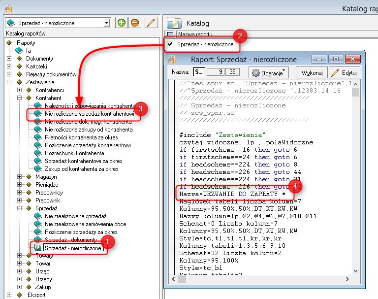

Chciałbym tzw. "półśrodkiem" wykonać wezwanie do zapłaty. Wszystkie ważne informacje generuje raport - zestawienie w karcie kontrahenta "nie rozliczona sprzedaż kontrahentowi".
Chciałem zmienić treść raportu (nagłówek i dopisać trochę tekstu), lecz zawarta jest w nim tylko formuła "include sprzedaż nierozliczona".
Nie mogę też znaleźć pliku rtf do tego raportu.
Ktoś pomoże?
pozdrawiam
Sławek
2015-06-10, 14:32
Posty: 4039
Post Re: Zmiana wydruku "nie rozliczona sprzedaż kontrahentowi"

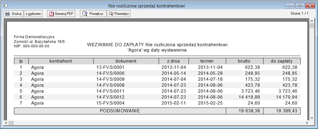

Skopiuj raport Sprzedaż - nierozliczone (2) z katalogu Sprzedaż - nierozliczone (1) do katalogu Nie rozliczona sprzedaż kontrahentowi (3).
Zmień w treści pole Nazwa = na jakie chcesz. Jeżeli zostawisz gwiazdkę to dopisana będzie jeszcze standardowa nazwa.
hmzestawienie01.jpg [ 169.82 KiB | Przeglądany 3247 razy ]
hmzestawienie02.jpg [ 115.71 KiB | Przeglądany 3247 razy ]
To chyba tyle co da się zrobić "półśrodkiem".
Pozostaje kopiowanie do schowka i wklejanie do szablonu w Wordzie.
