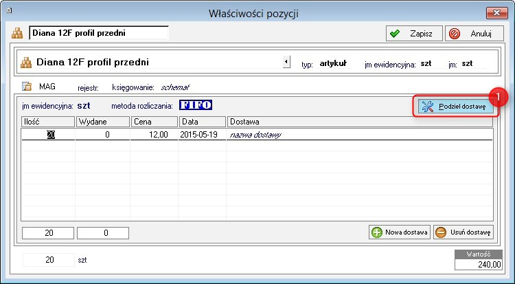

Możesz użyć podziału na dostawy przy przyjęciu.
Przy wystawianiu dokumentu przyjęcia kliknij na przycisk przy ilości towaru w pozycji
hmadres01.png [ 239.23 KiB | Przeglądany 8976 razy ]
Wybierz opcję podziel dostawę (1)

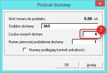

hmadres02.png [ 118 KiB | Przeglądany 8976 razy ]
Określ ilość (2) adresów w których ułożony będzie towar
hmadres03.png [ 46.43 KiB | Przeglądany 8976 razy ]

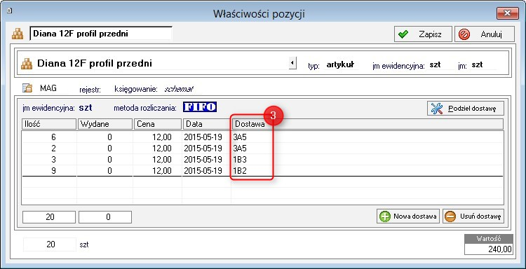

Wpisz adresy (3) przy ilościach
hmadres04.png [ 118.33 KiB | Przeglądany 8976 razy ]
Przy tak zorganizowanych przyjęciach można wydawać konkretne towary z konkretnych adresów za pomocą np:. kolektora danych.
