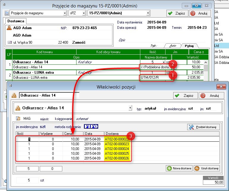

2015-04-07, 21:21
Posty: 4015
Post Re: Symfonia Handel Start szukanie towaru po numerze serii
W pozycji dokumentu PZ widać numer serii (1).
Jeżeli w pozycji jest użytych więcej dostaw wtedy w polu nazwy dostawy pojawia się informacja <<Podzielona dostawa>> (2) i trzeba otworzyć okno dostaw (3) aby zobaczyć wszystkie numery serii.
Nie wiem czy da się prościej.
hmnumser01.jpg [ 155.57 KiB | Przeglądany 7409 razy ]
