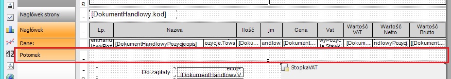

Kliknij prawym klawiszem myszy na sekcje Dane : DataPozycje i wybierz opcję Add Child Band z menu podręcznego
hmpozkom02.jpg [ 105.56 KiB | Przeglądany 13415 razy ]
Child Band wygląda tak
hmpozkom03.jpg [ 83.91 KiB | Przeglądany 13415 razy ]

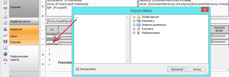

W pole LP wpisz na stałe 3 znaki "minus" bo nie chcemy pokazywać numeru pozycji w elementach kompletu
hmpozkom06.jpg [ 91.85 KiB | Przeglądany 13415 razy ]
