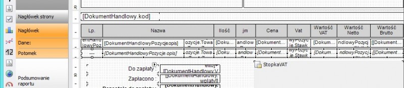

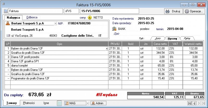

Przykładowa faktura z kompletem. Aby wyświetlić na wydruku pozycje tego kompletu należy zmodyfikować szablon faktury za pomocą Designera FastReport
hmpozkom01.jpg [ 139.1 KiB | Przeglądany 15393 razy ]

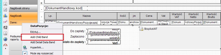

Kliknij prawym klawiszem myszy na sekcje Dane : DataPozycje i wybierz opcję Add Child Band z menu podręcznego
hmpozkom02.jpg [ 105.56 KiB | Przeglądany 15393 razy ]

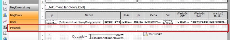

Child Band wygląda tak
hmpozkom03.jpg [ 83.91 KiB | Przeglądany 15393 razy ]

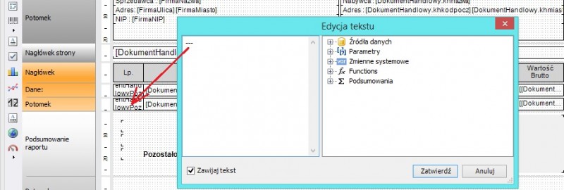

W pole LP wpisz na stałe 3 znaki "minus" bo nie chcemy pokazywać numeru pozycji w elementach kompletu
hmpozkom06.jpg [ 91.85 KiB | Przeglądany 15393 razy ]

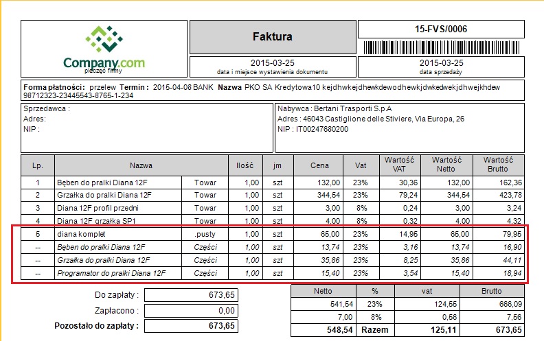

W efekcie faktura z pozycjami kompletu wygląda tak
hmpozkom07.jpg [ 160.12 KiB | Przeglądany 15393 razy ]
