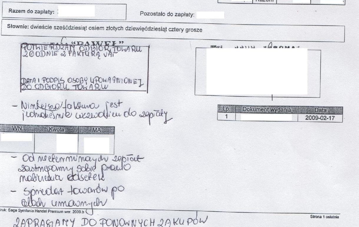

W jaki sposób dodać by automatycznie do każdej faktury dołączane były informacje typu
Potwierdzam odbiór towaru zgodnie z fakturą vat

Autor:  ml0dy [ 2009-02-24, 10:10 ]
Tytuł:
ale to się tylko doda notatka a ja chcę zmodyfikować tak by było jak na załączonym obrazku

Autor:  Nietoperz82 [ 2009-02-26, 13:51 ]
Tytuł:
W tym raporcie:
"Dokument VAT I","\Dokumenty\Sprzedaż\Dokument VAT\"
odszukujesz czegoś takiego:
FRNewRow(0)
FRAddCol(-100,250,14,0,0)
FRDraw()
PlatWyd()
Notatka()
NotatkaRodz()
Dekretacje()
po NotatkaRodz() wstaw sobie to co chcesz wydrukować "Niniejsza faktura jest wezwaniem do zapłaty....zapraszamy do zakupów"

i tam sobie pozmieniaj odpowiednio na "Potwierdzam odbiór towaru..."
