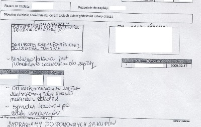

ale to się tylko doda notatka a ja chcę zmodyfikować tak by było jak na załączonym obrazku
Rysunek2.jpg [ 134.65 KiB | Przeglądany 4156 razy ]

można wprowadzić uwagę
( po wyborze drukuj zakładka inne)
aczkolwiek wydaje mi się że ładniejszy efekt da sie uzyskać po prostu przerabiając raport
- tu albo sam sobie poradzisz - kartoteki / raporty / dokumenty /dokumenty sprzedaży / dokument vat / dokument vat I
albo pomoże ci któryś z lokalnych guru :)
2009-02-24, 21:08

W tym raporcie:
"Dokument VAT I","\Dokumenty\Sprzedaż\Dokument VAT\"
odszukujesz czegoś takiego:
FRNewRow(0)
FRAddCol(-100,250,14,0,0)
FRDraw()
PlatWyd()
Notatka()
NotatkaRodz()
Dekretacje()
po NotatkaRodz() wstaw sobie to co chcesz wydrukować "Niniejsza faktura jest wezwaniem do zapłaty....zapraszamy do zakupów"
W pliku:
"Dokument sprzedaży - ramki","\Dokumenty\Sprzedaż\"
odszukujesz:
   if FRid==R_UPOWAZW || FRid==R_UPOWAZN  then      // 14-wyższe 15-niższe
      x=(FRSzer-1400)/4
      nPom = tabela 0,0,x,nl,700,nl,2*x,nl,700,nl
      tabela #nPom, at 0,0
         kolumna 2
         buf = Arg5 : sPom="sc2"
         if find regular "=-(^u$)|(upowa?nienie)" then
            buf="Dokument wystawiony na podstawie pisemnego upoważnienia kupującego"
         else
            if !buf then
               buf="nazwisko i podpis osoby upoważnionej do odebrania dokumentu"
            else
               buf="Odebrał(a): "+buf : sPom="sc3"
            endif
         endif
          SetStyl ( sPom )
         print at #X,#Y+210-80*(FRid==R_UPOWAZN );buf
         kolumna 4
         buf="nazwisko i podpis osoby upoważnionej do\nwystawienia dokumentu"   : sPom="sc2"
         if Arg4 then buf="Wystawił(a): "+Arg4 : sPom="sc3"
          SetStyl ( sPom )
      koniec
      y=str.pozycja(#B)-str.pozycja(#T)
      if bRamki then
         DrawLine at x,0,700,0,1 : DrawLine at x,y,700,0,1
         DrawLine at x,0,0,y,1 : DrawLine at x+700,0,0,y,1
         x=x*3+700
      endif
   endif
i tam sobie pozmieniaj odpowiednio na "Potwierdzam odbiór towaru..."
