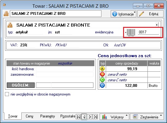

Zaznaczone cyfry identyfikują towar użyty na etykiecie 0017
hmkodwag01.jpg [ 21.26 KiB | Przeglądany 4268 razy ]
Wpisz te cyfry jako kod paskowy w towarze na wagę.
hmkodwag02.jpg [ 83.72 KiB | Przeglądany 4268 razy ]
