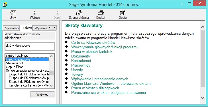

Czy ma ktoś może listę skrótów klawiszowych programu symfonia Handel. Np jakim klawiszem rozwija się listę artykułów przy wypisywaniu faktury itp itd
Dzięki za odpowiedzi
PS Używam Symfonia Handel Premium 13.12.5.0
2014-10-16, 14:30
Post Re: Skróty klawiszowe
Krótka lista jest w helpie.

Większość funkcji ma podkreślone literki, które działają w kombinacji z klawiszem Alt.

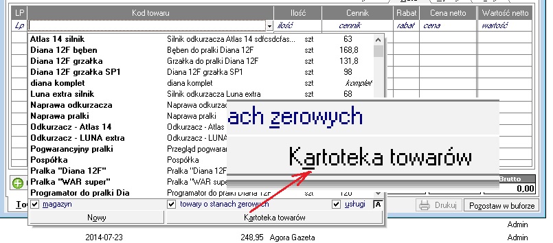

Dzięki wielkie. A wie może ktoś co zrobić aby na liście towarów wyświetlana nazwa towaru nie była zwijana po 30- kilku znakach tylko wyświetlała się cała. Chodzi po prostu o zwiększenie liczby znaków np do 50.
2014-10-17, 09:44
W kartotece towarów prezentowane jest 37 znaków nazwy towaru i nie da rady tego zmienić.
