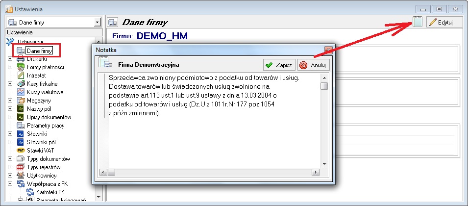

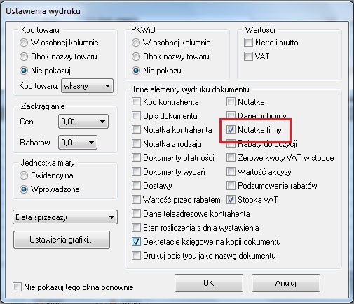

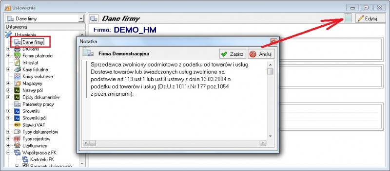

Użyj notatki firmy lub notatki rodzaju (dokumentu).
Notatka firmy
hmnotatka01.jpg [ 121.8 KiB | Przeglądany 5465 razy ]
hmnotatka02.jpg [ 87.28 KiB | Przeglądany 5465 razy ]

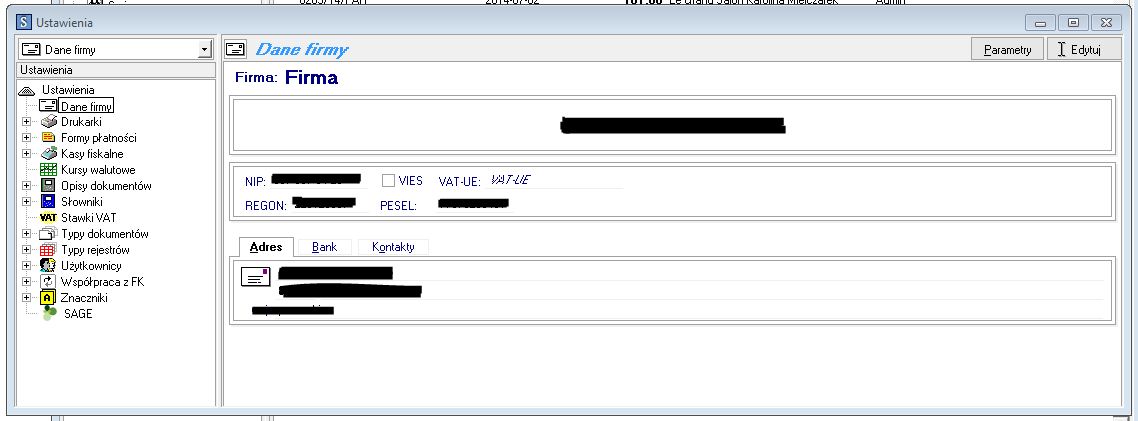

tylko że u mnie nie ma notatki (jak na obrazku). a w parametrach jest tyle opcji, że też nie dotknę w ciemno.

Zmodyfikuj raport "Dokument VAT I" i tam wpisz na sztywno
print "Sprzedawca zwolniony podmiotowo z podatku od towarów i usług. Dostawa towarów lub świadczonych usług zwolnione na podstawie art.113 ust.1 lub ust.9 ustawy z dnia 13.03.2004 o podatku od towarów i usług (Dz.U.z 1011r.Nr 177 oz.1054 z późn.zmianami)."
lub aktualizuj program ( w nowej wersji z pewnością to jest )
lub skontaktuj się z Ekspertem.

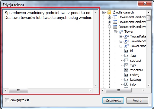

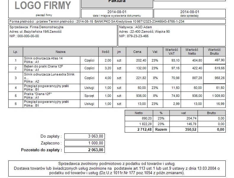

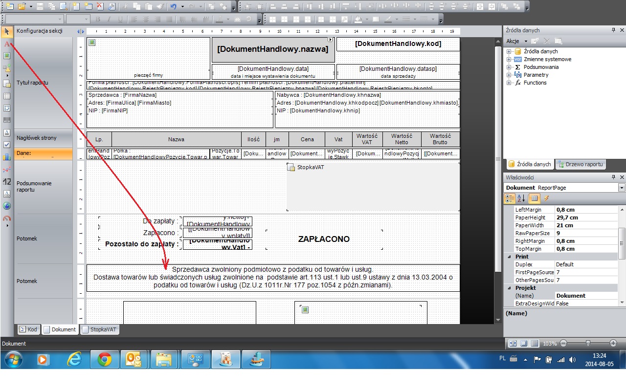

Wejdź do Designera FastReport.
Dodaj pole tekstowe do szablonu dokumentu.
hmfastdod01.jpg [ 435.46 KiB | Przeglądany 5361 razy ]
Kliknij dwa razy w to pole. Wklej tam tekst, który na stałe ma być prezentowany.
hmfastdod02.jpg [ 59.6 KiB | Przeglądany 5361 razy ]
Tekst dodany :)
hmfastdod03.jpg [ 166.84 KiB | Przeglądany 5361 razy ]
