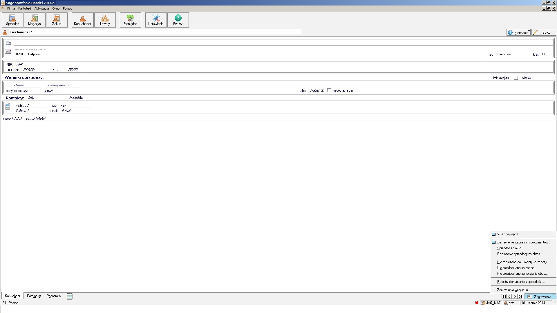

- W kartotece kontrahenta, przycisk zestawienia - wyświetla opcje nie przypisane dla kontrahentów, np. nie można wyświetlić zakupów, rozrachunków dla danego kontrahenta (dla mnie podstawowe zestawienia do pracy codziennej)
Tu przydałby się jakiś screen.
Czy nie można wyświetlić zakupów bo nie ma takiej opcji czy nie działa.

Oto screen
Jestem w kontrahencie po wybraniu przycisku "zestawienia" pojawiają się opcje jak widać

A jak klikniesz "Zestawienia wszystkie" to czy tam po prostu ktos nie powyłączał ptaszków przy tych co niewidoczne?

Proszę zwrócić uwagę że w opcjach zestawień jest np. 'zestawienie wybranych dokumentów" - po co komu wybrane dokumenty w oknie kontrahenta?

To menu, które się Tobie wyświetla to są zestawienia dla dokumentów, a nie dla kartoteki kontrahentów. Dlaczego tak jest to nie wiem, ale w "świeżej" instalacji 2014a, na bazie demo jest tak jak powinno być - nie tak jak u Ciebie.

No u mnie to wygląda tak i wg mnie jest tak samo jak u Ciebie (prawy screen jest mój)
U mnie w bazie demo w 2014a też wyświetla się źle :(

Bo problemem jest coś w instalacji a nie w bazie, stąd każda baza także demo będzie u Ciebie błędnie to pokazywać. Zainstaluj gdzieś do tymczasowego katalogu wersję identyczną pełną jeszcze raz i stamtąd uruchom program - pewnie będzie wszystko OK.
No to zainstalowałam na starym serwerze i działa :)
Dziękuję za pomoc!
