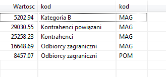

Jeżeli program pracuje na Pervasive proponuję podpiąć się do bazy za pomocą ODBC i Excela wykonać skrypty
1.
SELECT Sum(dw.wartoscdosp) as 'Wartosc', xt.kod, mag.kod FROM "DW"
INNER JOIN "KH" ON dw.idkh = kh.id
INNER JOIN "XT" ON kh.rodzaj = xt.id
INNER JOIN "KH" mag ON dw.magazyn = mag.id
WHERE dw.stan <> 0
GROUP BY xt.kod, mag.kod
Wynikiem zapytania jest
hmwzzest01.png [ 5.9 KiB | Przeglądany 16666 razy ]

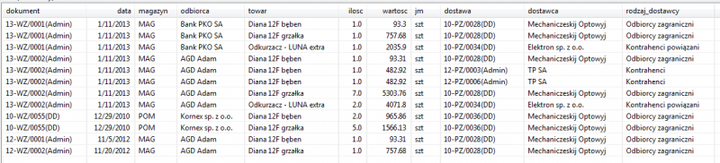

2.
select mg.kod as 'dokument', mg.data, mag.kod as 'magazyn', odb.kod as 'odbiorca', mz.kod as 'towar', pw.ilosc, pw.wartosc, mz.jm, dw.kod as 'dostawa', dst.kod as 'dostawca', rdz.kod as 'rodzaj_dostawcy' from "MZ"
INNER JOIN "PW" ON pw.typi = 37 AND mz.id = pw.idmg
INNER JOIN "MG" ON mz.super = mg.id -- dokument magazynowy
INNER JOIN "KH" mag ON mz.magazyn = mag.id -- magazyn
INNER JOIN "KH" odb ON mz.idkh = odb.id -- odbiorca
INNER JOIN "DW" ON pw.iddw = dw.id -- dostawa
INNER JOIN "KH" dst ON dw.idkh = dst.id -- dostawca
INNER JOIN "XT" rdz ON dst.rodzaj = rdz.id -- rodzaj dostawcy
WHERE mg.typ_dk = 'WZ' OR mg.typ_dk = 'WZK'
Tu wynik wygląda następująco
hmwzzest02.png [ 45.9 KiB | Przeglądany 16666 razy ]
Ten sam numer dokumentu magazynowego może pojawiać się w wielu pozycjach ze względu na ilość pozycji w dokumencie oraz ilość dostaw użytych w obrębie jednej pozycji.
Przykładowo dla dokumentu 13-WZ/0002(Admin). Pojawia się 5 razy bo :
- ma trzy pozycje
hmwzzest03.png [ 20.49 KiB | Przeglądany 16666 razy ]
- i jest użyte 3 dostawy w pierwszej pozycji
hmwzzest04.png [ 15.49 KiB | Przeglądany 16666 razy ]
2013-01-11, 22:09

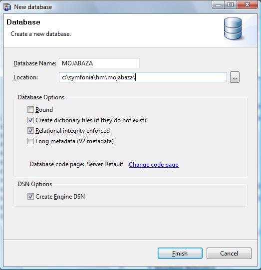

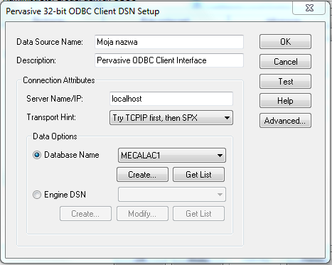

1. Najpierw DDFy do bazy,
2. podpinasz bazę do PCC,
2. następnie tworzysz źródła danych na serwerze i kliencie (Panel sterowania -> Narzędzia administracyjne -> Źródła danych),
3. takie źródło dopiero podpinasz do Excela.

DDFy udało mi się zdobyć. Niestety poległem na punkcie 2. Co właściwie oznacza "podpinasz bazę do PCC"? W Pervasive Control Center mam co prawdą opcję Otwórz ale tam są do wyszukania pliki z rozszerzeniem *.sql
Nie znalazłem żadnej opcji do podpięcia bazy danych ani jak wykorzystać te DDFy.
Na forum też szukałem ale wszyscy piszą o samym podpinaniu bazy bez informacji jak to zrobić.
2013-01-17, 10:17

pccnowa01.jpg [ 27.87 KiB | Przeglądany 16598 razy ]
pccnowa02.jpg [ 35.06 KiB | Przeglądany 16598 razy ]
2013-01-17, 10:47
Rejestracja: 2010-09-04, 11:57
Posty: 12

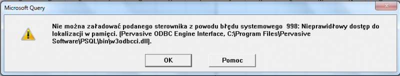

Post Re: Raport o wartości WZ z podziałem na dostawców towaru
Nie ma łatwo...Pewnie źle definiuję te źródła danych...
[img]zrodla2.PNG[/img]
Komentarz: Taki komunikat wyświetlił mi się w Excelu jak próbowałem otworzyć źródło danych.
Komunikat.PNG [ 40.13 KiB | Przeglądany 16597 razy ]
Komentarz: Tak zdefiniowałem jedno źródło danych
zrodla2.PNG [ 34 KiB | Przeglądany 16597 razy ]
Komentarz: Tak zdefiniowałem 2 źródło
zrodlaclient.PNG [ 39.47 KiB | Przeglądany 16597 razy ]
2013-01-17, 11:35
Problemy z podłączeniem się do Excela wynikały ze złej instalacji Pervasiva. Po zainstalowaniu wersji "PSQL-Workgroup" wszystko pięknie zaczęło działać.
Bardzo dziękuję za pomoc i stoicką cierpliwość.

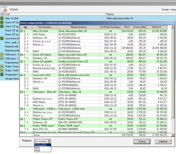

Problem w tym, że kupiłem właśnie dodatek.
Stan magazynów wg dostaw
I zdziwiłem się kiedy się okazało, że:
- brak możliwości wybrania daty na kiedy ma pokazywać stan (pokazuje tylko stan bieżący)
- brak możliwości kopiowania danych do schowka
- brak możliwości exportu do excela
A więc pieniądze wydane w błoto. Bo mogę zrobić tylko wydruk do pdf. Szlag mnie trafił, bo nic się nie da z tego zrobić.
Ani z pdf poprzez skopiowanie i wklejenie do notatnika za ni grzyb nie da się wrzucić potem w excela w formie z podziałem na tabele, itp
Dodatku zwrócić już nie mogę, a dorobienie funkcji o których napisałem powyżej to dodatkowy koszt i to wcale nie mały.
Proszę rafal zapodaj mi chociaż link skąd mogę sobie to wyczytać jak to zrobić?
Wczytałem kwerendy i pobrał mi dane do excela, ale nie wiem które kolumny odpowiadają za to co ja potrzebuje wyciągnąć.

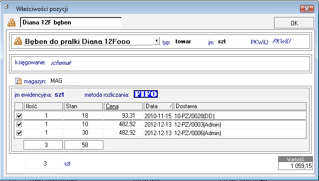

Komentarz: Stan magazynów wg dostaw
66654_01.jpg [ 212.15 KiB | Przeglądany 16125 razy ]

Posty: 4038
 Jezeli potrzebowales tej funkcjonalnosci to dlaczego przed zakupem nie zapytales czy
jest możliwośc wybrania daty na kiedy ma pokazywać stan (pokazuje tylko stan bieżący),
jest możliwośc kopiowania danych do schowka,
jest możliwośc exportu do excel.
2014-04-09, 10:55
