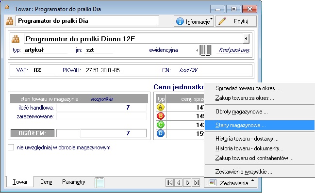

Posty: 4015
Post Re: Stany magazynowe wg kontrahentów-dostawców.
Dla poszczególnych towarów możesz.
Wejdź w kartę towaru i wybierz Zestawienia -> Stany magazynowe

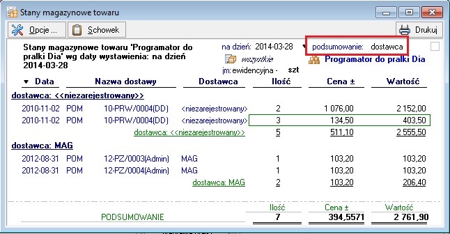

Wybierz podsumowanie co dostawca
hmstandost02.jpg [ 89.72 KiB | Przeglądany 12741 razy ]
