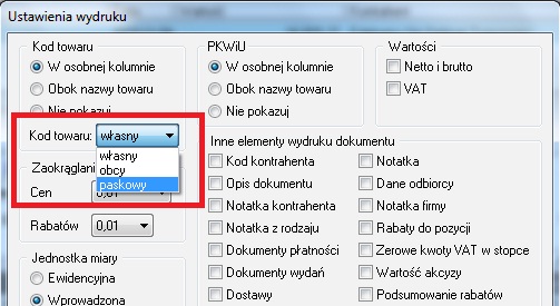

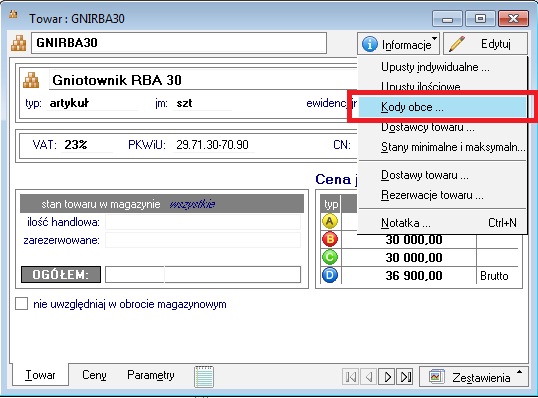

Post Re: kod paskowy jako dodatkowy kod towaru (?)
Program posiada obsługę kodów obcych
hmkodyobce01.jpg [ 78.86 KiB | Przeglądany 9801 razy ]
Na wydrukach standardowo możesz też je drukować

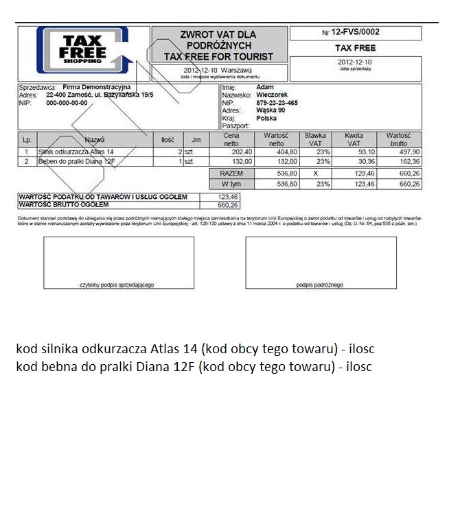

klient wymaga ode mnie oprocz swoich kodow na dokumentach, rowniez swoich oznaczen na towarze. obecnie robie to recznie. drukuje w wordzie duza czcionka wiersze jak na fakturze ("moja nazwa (jego kod) - ilosc". czy mozna zmodyfikowac szablon faktury w taki sposob, zeby drukowalo to ponizej ramek na podpisy (jezeli kody obce wystepuja) ? a jakby sie dalo tylko na kopii, to juz w ogole bajka :D.
Przepraszam ale zupełnie nie zrozumiałem.
Wydrukuj zwykłą fakturę. Nanieś ręcznie zmiany jakie chciałbyś uzyskać. Załącz do wiadomości.
chodzi o to, zeby nie trzeba bylo robic opisow na magazyn recznie, tylko z kopii obciac i przekazac pakujacemu.
