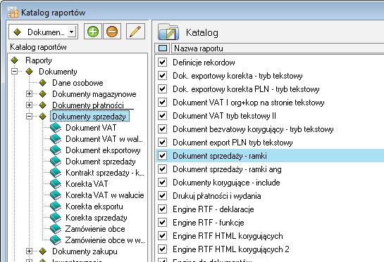

Tak tylko nie widzę u siebie w folderze Raporty takich elemetów jak -> Dokumenty -> Dokumenty sprzedaży -> Dokument sprzedaży - ramki
2013-01-23, 10:49
Posty: 4038
Post Re: Data wykonania usługi
hmrap01.jpg [ 58.76 KiB | Przeglądany 10813 razy ]

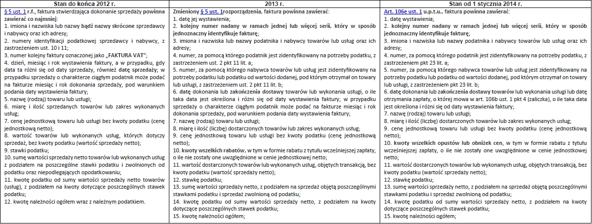

Zmieniony § 5 ust. 1 rozporządzenia, faktura powinna zawierać:
6. datę dokonania lub zakończenia dostawy towarów lub wykonania usługi, o ile taka data jest określona i różni się od daty wystawienia faktury; w przypadku sprzedaży o charakterze ciągłym podatnik może podać na fakturze miesiąc i rok dokonania sprzedaży, pod warunkiem podania daty wystawienia faktury;
Jeśli więc data faktury i data wykonania usługi będą takie same lub jeśli sprzedaż ma charakter ciągły to można sobie to odpuścić.
W załączniku ściąga.
