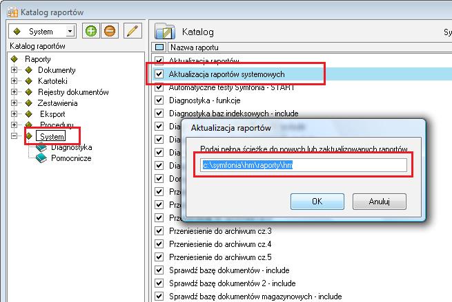

Post Re: Problem z integracją
Możesz umieścić je gdzie chcesz np:. w c:\temp\raporty
Następnie uruchom raport Raporty -> System -> Aktualizacja raportów systemowych i podaj tam tą ścieżkę
hmaktrap01.jpg [ 58.36 KiB | Przeglądany 2428 razy ]
lub
Umieść je w katalogu {tam_gdzie_zainstalowany_jest_program}\Raporty\hm i uruchom ponownie program
