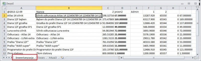

Niestety długa nazwa towaru nie będzie widoczna w całości (tylko do około 40 znaków).
Jeżeli to bardzo komplikuje i nawet nie pomagają kody to proponuję wykonać inwentaryzację w Excelu.
Arkusz inwentaryzacyjny znajduje się w podkatalogu INWENT w katalogu bazy danych.
Wejdź do niego i skopiuj zawartość do schowka a następnie wklej do Excela do Arkusza o nazwie Inwentaryzacja.
hminwexcel04.jpg [ 122.51 KiB | Przeglądany 4800 razy ]

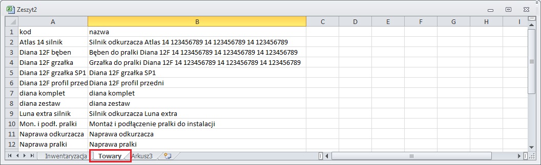

Zrób eksport kartoteki towarów do formatu 2.0 (tylko pola kod i nazwa). Wejdź do tak przygotowanego pliku i skopiuj jego zawartość do schowka następnie wklej do Excela do Arkusza Towary.
hminwexcel00.jpg [ 116.79 KiB | Przeglądany 4800 razy ]

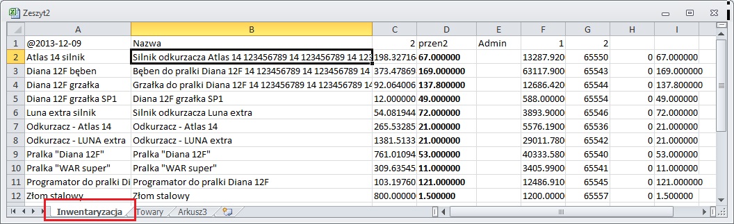

W Arkuszu Inwentaryzacja dodaj kolumnę Nazwa (obok kolumny z kodem). W dodanej kolumnie użyj funkcji WYSZUKAJ.PIONOWO
hminwexcel01.jpg [ 175.15 KiB | Przeglądany 4800 razy ]
hminwexcel03.jpg [ 8.45 KiB | Przeglądany 4800 razy ]

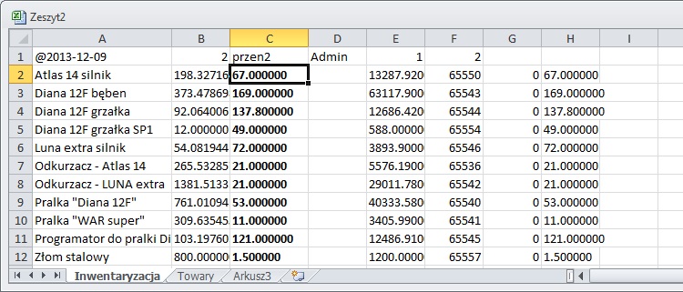

Zrób inwentaryzację wpisując ilości ze spisu w kolumnie D.
Usuń kolumnę z Nazwą
Zapisz jako plik tekstowy rozdzielany tabulacją w katalogu INWENT
