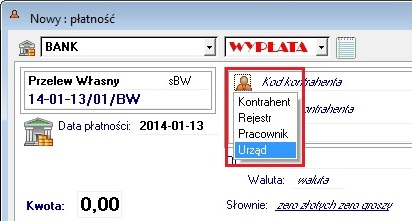

od stycznia jestem nowym użytkownikiem Symfonii Start Handel i zastanawiam się, po co jest w tym programie kartoteka urzędy. Myslałem że definiuje się tu np. ZUS i US żeby potem móc księgowac wypłaty z banku, ale pomimo że dodałem te urzędy nie widzę ich gdy próbouję zrobic wypłatę (nie pojawiają się w kontrahentach).
A może jest jakieś inne zastosowanie tej kartoteki?

Namawiam do używania przycisku "Pomoc" w programie. Dzięki temu możemy się dowiedzieć np:
Cytuj:
Wybór kontrahenta, pracownika lub urzędu
Po kliknięciu piktogramu obok pola Kod kontrahenta wyświetlana jest lista opcji: Kontrahent, Pracownik, Urząd . Można tu określić, do której kategorii należy kontrahent, dla którego wystawiamy dokument płatności. Dla każdej z kategorii program wyświetla inny piktogram.
Obrazek dodał Administrator
hmurz01.jpg [ 35.77 KiB | Przeglądany 2648 razy ]
