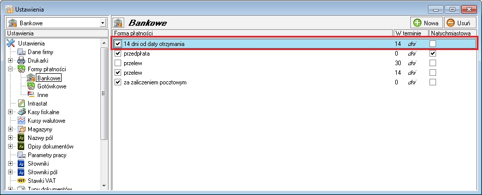

Dodaj nową formę płatności o nazwie 14 dni od daty otrzymania
Ustawienia -> Formy płatności -> Bankowe

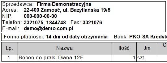

Przy wyborze tej formy płatności nie będzie pojawiał się termin na wydruku
hmform02.jpg [ 54.67 KiB | Przeglądany 7371 razy ]

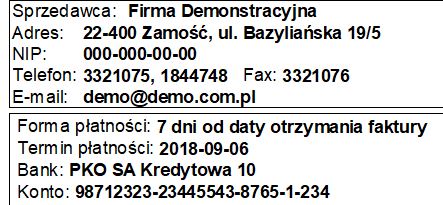

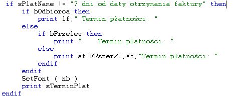

chciałbym zapytać czego jeszcze nie zrobiłem, że nadal na wydruku faktury otrzymuję Termin płatności:
zmieniłem według powyższych wskazówek określony raport
AmBasic raport.JPG [ 26.44 KiB | Przeglądany 5954 razy ]
ale dalej na wydruku faktury widnieje termin płatności, choć nie powinien.
AmBasic wydruk.JPG [ 40.54 KiB | Przeglądany 5954 razy ]
2018-08-31, 10:32
Posty: 4024
Pomógł: 453
Post Re: Termin płatności na fakturze
Wciśnij Shift+Ctrl+Z (kompilacja)
2018-08-31, 10:58
Rejestracja: 2018-08-16, 14:39
Posty: 7
Bardzo dziękuję, zadziałało.
